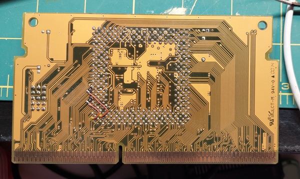

А если перед феном максимально вытянуть припой с контактов оплеткой? В моем случае на поверхности много всяких деталек. Прям вот так в упор жарить, наверное, не следует.
Я склоняюсь к "тривиальному" решению: как во времена первого пня "прыляпить" термоклеем немассивный радиатор к защитной пластине туалатина. Все равно нормальный охлад на слоткет найти сложно, процессор - селерон 1300 - не редкость.
Сообщения: 794
Re: Восстановление крепления радиатора S370
Я бы жарил феном и всё. Заранее только фото сделать, чтоб было видно что где было, если что.
у меня в середине сокета чутка поплыли элементы. думаю, не критично. А если что, то когда будет снят сокет просто флюсоом + фен - сам на место "заползут" (наверное;)
А ну ещё можно каптоном обклеить.
Кстати дул феном без насадки если что.

Я снимал сокет обычным строительным феном. предварителньо засунув в сокет какой нить не нужный проц.
плату горизонтально и прогреваем снизу. прогреваем всю. шоб не повело текстолит.
в общем то - с первого раза и снял. фотки пару лет назад закидывал в какоую то тему форума.

Запаял сегодня б/у целый сокет. Заодно первый раз в жизни сделал туалатин мод.
Кстати, немного поковырялся в теме - сделал универсальный слоткет - может как и копермайны, так и туалатины. Проверено =)

@Lyawon Так расскажи, как делал :)

Крупнее фото запаянного сокета выложите, плз.
Будет для всех готовая инструкция.
И номиналы резисторов, если видно не будет.
