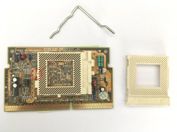

Всем добрый день.

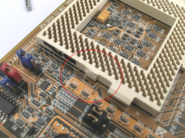

Имеется качественный и достаточно редкий переходник Slot 1 -> Socket 370 Iwill, рабочий, в прекрасном состоянии, кроме одного отломанного уха крепления радиатора.
Нагуглил различные варианты восстановления, но смущает их долговечность / внешний вид. Частично разобрал рамку, думал, что основание сокета можно заменить, но похоже, что нет: сборка "в одну сторону", вытащить через пины не получится.
У кого есть опыт просьба поделиться.

Самый простой и надежный вариант - забить и использовать крепление радиатора с двумя или тремя отверстиями.
Но я как-то заморочился и заменил сокет на TUSL2-C (на прожекторе достал старый сокет и сразу закинул новый). Прокатило, но вариант рискованный.

Использовать скобу от 462? Но тогда крепление левой (в моем случае) поперечины будет цепляться только за крайнее ухо, в отличие от правой, которая зацепится за крайнее и центральное, и будет выворачиваться под сокет. Кроме того - "ухи" сильно широкие, очевидно, не предназначенные для этого типа крепления.
Был ли для 370 сокета альтернативный вид крепления? Для чего-то ведь дублирующие широкие уши сделали?

Alexei писал(а): Пн авг 18, 2025 10:26 am Использовать скобу от 462? Но тогда крепление левой (в моем случае) поперечины будет цепляться только за крайнее ухо, в отличие от правой, которая зацепится за крайнее и центральное
Ну так можно оторвать и второе центральное :)
Скоба от 462 тогда зацепится за противоположные уши и нагрузка будет равномерной.
По-взрослому - это замена сокета. Заодно в процессе можно и под Tualatin модифицировать переходник "по-красивому", без торчащих проводов.
Совершенно точно надёжно приклеить кусочек не получится.

А никто не пробовал отрезать от сокета-донора всю боковую грань с целым ухом, отшлифовать в ноль поврежденную и приклеить чем-нибудь злостным? По идее, усилие на отрыв по всей длине грани будет хорошим?

Alexei писал(а): Пн авг 18, 2025 12:02 pm А никто не пробовал отрезать от сокета-донора всю боковую грань с целым ухом, отшлифовать в ноль поврежденную и приклеить чем-нибудь злостным? По идее, усилие на отрыв по всей длине грани будет хорошим?
Уже проще сокет целиком поменять, чем таким заниматься :)

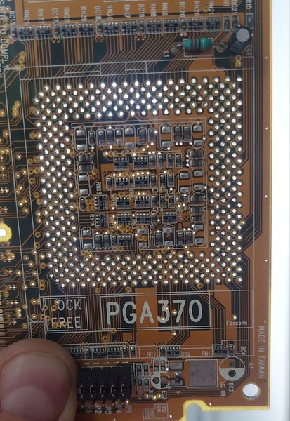

Кто-нибудь возьмется (небесплатно) перепаять сокет и заодно переделать под Туалатин?
В л.с.
Re: Восстановление крепления радиатора S370
Alexei писал(а): Чт сен 04, 2025 3:03 pm Кто-нибудь возьмется (небесплатно) перепаять сокет и заодно переделать под Туалатин?
В л.с.
Если никто не возьмется, то переделать под Tualatin достаточно просто самому переходник: https://www.vogons.org/viewtopic.php?t=99737. Самая большая проблема - изолировать ножку (фиолетовым которая выделена в инструкции). Я ее выпаивал и потом тонким сверлом высверливал отверстие в плате, чтобы небыло контакта. После этого устанавливал и припаивал к контакту как на схеме. Сделал так два переходника - ни одного не запорол. Главное не спешить. Потом можно для верности лаком залито высверленное отверстие или УФ маской.

Хотелось бы переделать при снятом сокете, чтобы сопли не висели с обратной стороны.
