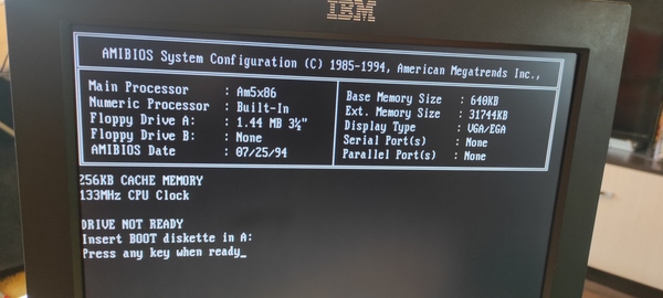

Приветствую всех. Нашли вместе с @Brest в чём проблема. Я тот самый знакомый с похожей платой. Действительно дело в неправильном биосе - это Release 12/01/1994A, самая ранняя версия от платы M912 v1.4. Я попробовал прошить его во флешку, и у меня мать не стартует с ним. Ни с процем AMD X5 133, ни с amd DX4-100 NV8T. Оба 3 вольтовые. 5 Вольтового проца у меня, к сожалению нет, чтобы проверить.
На постоянку у меня прошита версия 12/02/1995X от этой же M912 v1.4, которая прекрасно работает и даже правильно определяет название и частоту разогнанного AMD X5 133. До этого перепробовал кучу разных версий биоса в том числе и от других плат, включая M912 v1.7, и остановился на этом.

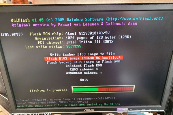

Cornhol писал(а): Пн апр 24, 2023 3:00 pm Я попробовал прошить его во флешку, и у меня мать не стартует с ним.
Флешка, случайно, не 29 серии? С 29-й серией этот чипсет с этим BIOS не будет работать. Только 28, либо ПЗУ 27. На вогонсе я отписывался, но не помню, писал ли на этом форуме...

arti9m писал(а): Пн апр 24, 2023 4:01 pm Флешка, случайно, не 29 серии? С 29-й серией этот чипсет с этим BIOS не будет работать. Только 28, либо ПЗУ 27. На вогонсе я отписывался, но не помню, писал ли на этом форуме...

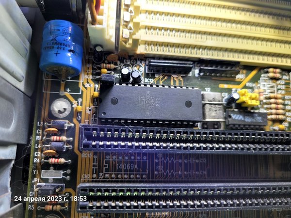

AT29C010A, всё работает, применяю их везде. В видеокартах, итд. Устанавливается в 28 выводную панельку (сторона с ключом будет висеть в воздухе), и замыкаются между собой выводы 30-31-32 прям поверх микросхемы. А так же на A16 нужно подать низкий или высокий уровень, и таким образом можно прошить 2 разных прошивки по 64КБ в одну микросхему и выбирать любую из них для работы.
Можно ещё в материнку допаять недостающую часть панельки с 4 контактами, там есть место (но 31й контакт удалить, он там идёт не туда куда нужно), и тогда будет нужна только одна перемычка между 31 и 32 контактами. Но это без возможности выбора 2й прошивки.
Re: Неизвестная 486 плата. Нужна помощь.
Cornhol писал(а): Пн апр 24, 2023 4:22 pm AT29C010A, всё работает, применяю их везде. В видеокартах, итд. Устанавливается в 28 выводную панельку (сторона с ключом будет висеть в воздухе), и замыкаются между собой выводы 30-31-32 прям поверх микросхемы. А так же на A16 нужно подать низкий или высокий уровень, и таким образом можно прошить 2 разных прошивки по 64КБ в одну микросхему и выбирать любую из них для работы.
Два биоса я заводил, но заработало оно только на 28-й флешке. А на 29-й один из BIOS-ов не грузился, вис на каком-то пост-коде. Это, к слову, у меня единственный случай, когда 29-я флешка не заработала взамен 27/28.

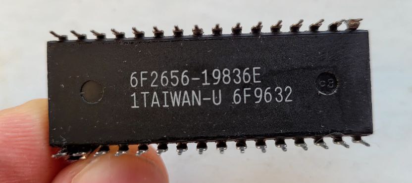

Всем кто откликнулся, огромное спасибо! После замены биоса, плату запустил, определилась правильно, работает на 133мг стабильно, на 160мг капризничает. Отдельное спасибо arti9m за пзу, и прошивку!
