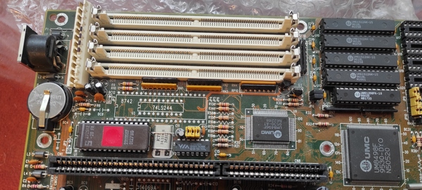

Приветствую всех ! Помогите опознать плату. Мои поиски не дали результат. Нашёл только с большего похожие. Цель, найти Биос от этой платы. Причина замены версии прошивки биоса, мать не видит процессор AMD X5 ADW133.

Сегодня общался с человеком по поводу этой платы пол дня. Сразу обозначил, что если с другим процессором запускается, то либо вопрос по джамперам, либо плата тупо не поддерживает данный процессор. Оказалась проблема в том, что зашит неродной биос и поэтому ее трудно было идентифицировать по POST String не имея маркировок, только внешний вид. Просто выяснилось это не сразу, а уже в процессе общения. А зашит в нее оказался биос от PCChips M912 v1.4 ))). Да, те самые печально известные платы, которые лотерея, либо хорошая плата, либо фэйк кэш. Уже когда я увидел, что POST String от PCChips M912 v1.4, а внешнему виду платы это не соответствует, тогда понял, что биос не родной. Оставалось только определить, что за она и зашить нужный биос. Перелопатил кучу плат, но как то не наткнулся на нужную. Поэтому и направил его сюда, за свежим взглядом. И вот @arti9m дал верную ссылку. Можно шить биос от нее. Но к сожалению у этой платы нет желаемой полноценной поддержки нужного процессора в таком виде, как бы хотелось @Brest, на сколько я понимаю. Как вариант, можно попробовать биос от PCChips M912 v1.7 https://theretroweb.com/motherboards/s/ ... #downloads с учетом того, что с биос от PCChips M912 v1.4 она работала. И PCChips M912 v1.4, кстати не поддерживает нужный процессор, поэтому он и не запускался https://theretroweb.com/motherboards/s/ ... #downloads , а v1.7 как раз поддерживает.
Интересно, что на этом чипсете никак не мог нагуглить нужную плату, а так как theretroweb пользуюсь редко, то не догадался нажать на "UMC UM8498/8496 (486 VL Chipset "Super Energy Star Green")", а затем "See all boards with this chipset" и она 3я по порядку идет )))
https://theretroweb.com/motherboards/?c ... owImages=1

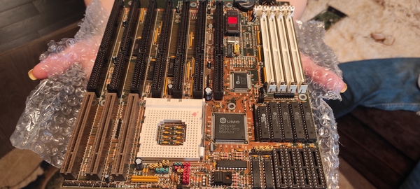

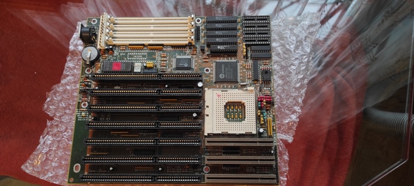

Перешёл по вашей ссылке, моя плата как на первом фото , точь в точь. Но мануал от платы , что на третьем фото. Расположение, и количество джамперов там отличается. И всё ровно я перепробовал все трёх вольтовые варианты. Безрезультатно, увы.
