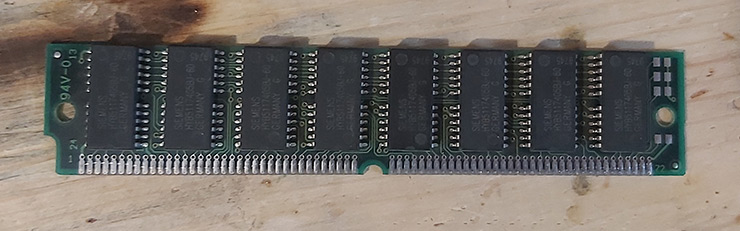

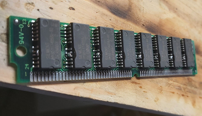

В процессе подготовки к экспериментам с FPM и EDO на SiS496/7 переделал одну планку EDO 16MB для FPM 16MB.
Всё получилось и работает без проблем!
Можно бы было ещё и вторые 16MB запаять с другой стороны, но практического смысла для этого так и не придумал.

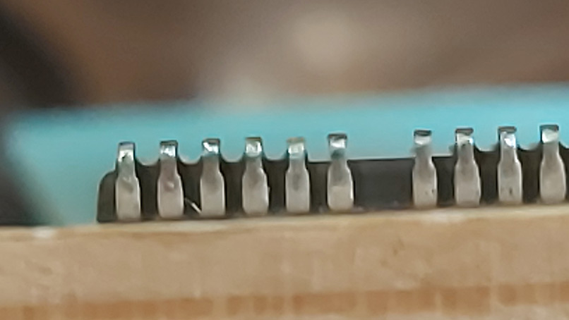

Суть переделки в том, чтобы у каждого чипа оторвать контакт /OE от земли и прицепить к линии /CAS.

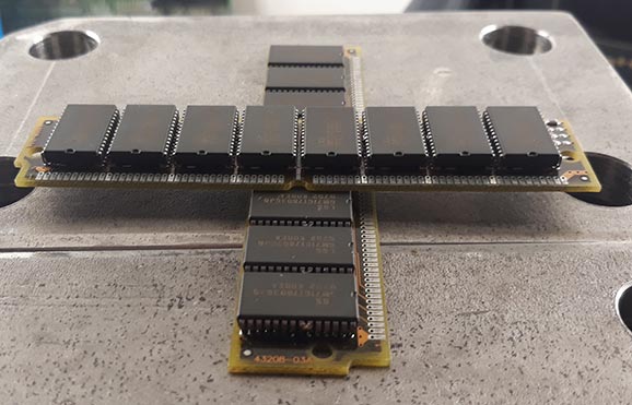

1. Исходная планка

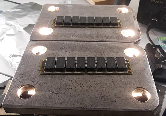

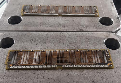

2. Выпаял все чипы феном на +350C (согласно моей станции, реальную температуру не мерял) без насадки на минимальном потоке.

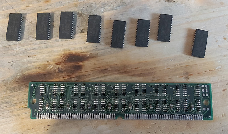

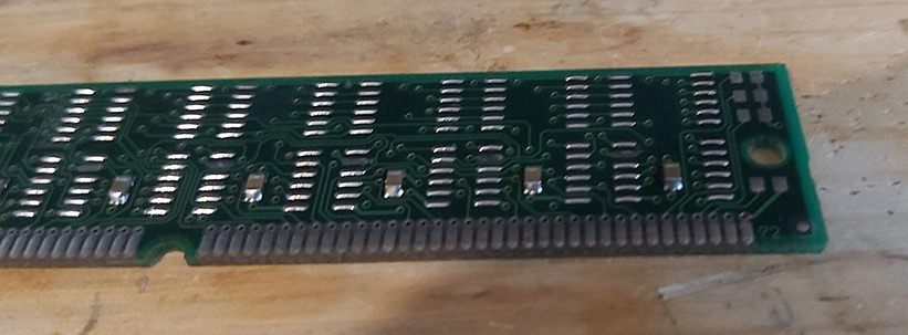

3. При помощи тонкого паяльника и оплётки убрал припой со строго определенной площадки (контакт /OE). По завершении смазал все площадки флюс-гелем, прогрел (припой на площадках стал красивым-круглым), потом остатки флюса отмыл изопропиловым спиртом.

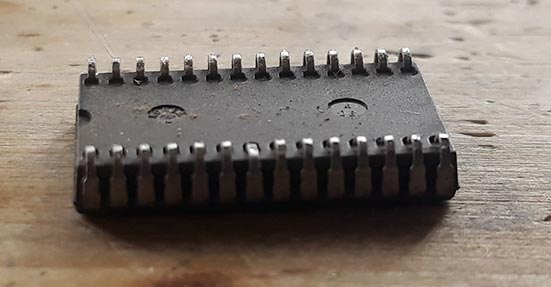

4. У каждого чипа ногтем чуть-чуть согнул пин /OE, чтобы он был короче остальных.

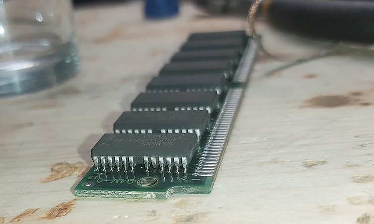

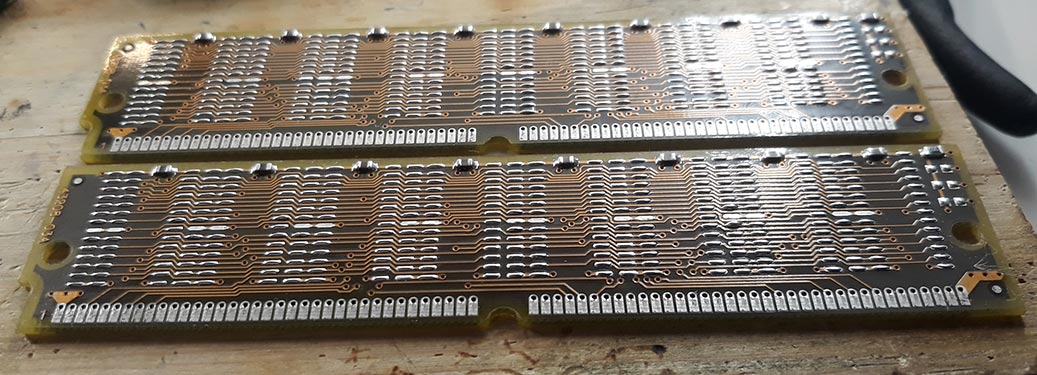

5. Запаял все чипы назад на тот же припой. Когда вижу, что припой расплавился - слегка надавливаю на чип, чтоб сел наверняка. Флюс не использовал - надоело отмывать. Мультиметром проверил - у поднятых пинов контакта нет, как нам и надо.
6. Повесил соплю на соседний контакт (/ОЕ прицепил к /CAS). Вот и всё.
Скучные скрины из рабочей системы:
Скорее всего, из этих чипов с таким же костылём можно изготовить планки SIMM30 по 4MB. Только пустые платы нужно сделать/купить.

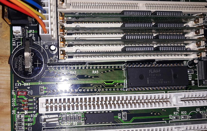

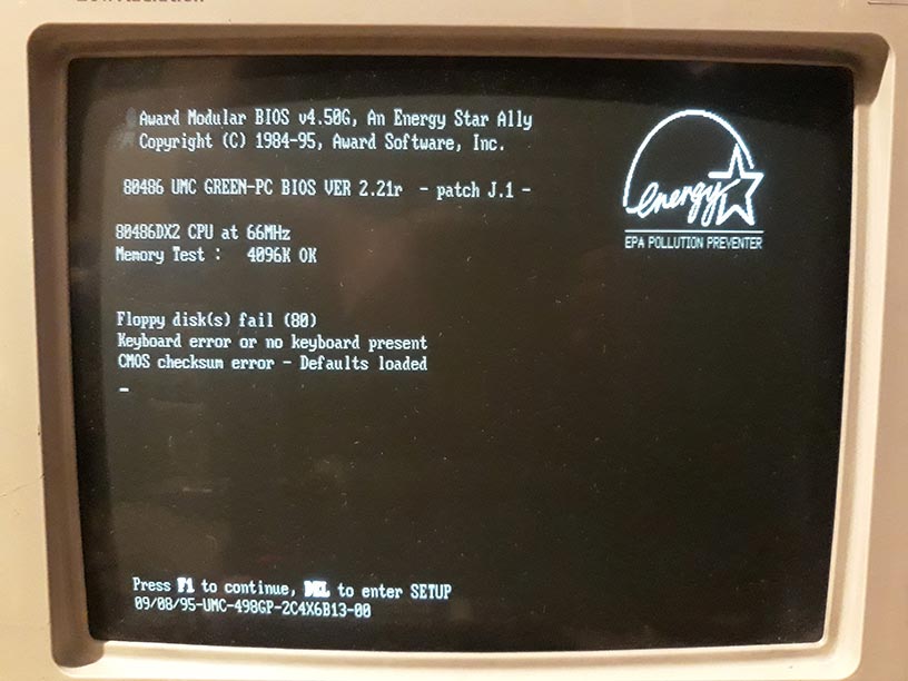

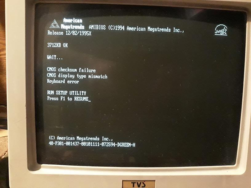

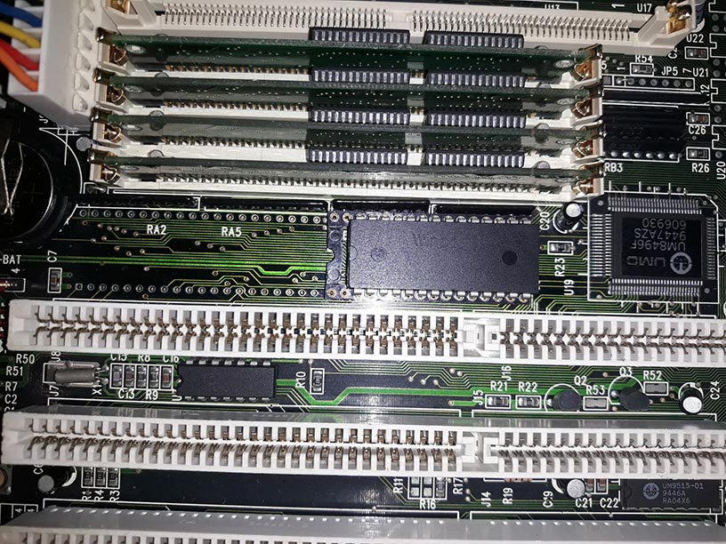

Сделал тут DualBIOS на 486-й плате PC Chips M912 :D
Желаемый BIOS выбирается перемычкой JP2 на плате. В моём случае между AMI и AWARD, оба патченные (не мною).
Возможность изначально закладывалась разработчиком платы, но производитель её использовать не стал.
Подробнее отписался на вогонсе.
arti9m писал(а): Вт май 03, 2022 7:50 pm В процессе подготовки к экспериментам с FPM и EDO на SiS496/7 переделал одну планку EDO 16MB для FPM 16MB.
Ого, интересное решение. Это любая планка EDO так переделается? Как пришел к такому решению?
Сообщения: 1692
Gumanoid писал(а): Ср май 04, 2022 9:12 am
Да загуглил где-то год назад, можно ли так сделать, и с тех пор вкладки висели в браузере... Там по ссылкам есть и описание, почему это работает, и другие ссылки.
https://www.phantom.sannata.org/viewtop ... 0&start=33
https://www.phantom.sannata.org/viewtop ... 4&start=11
Любая планка EDO переделается, но теоретически возможны ситуации, когда переделанная планка не заработает. Пока подобные случаи, когда планка не заработала, мне не попадались в интернете. У меня работает на SiS496/7, могу проверить на паре чипсетов от UMC.
Вроде как с чипкина приехали пустые планки Simm30 под 4MB - брал их как раз для переделки из EDO-чипов.
Сообщения: 1692
Проверил по-быстрому переделанную планку EDO -> FPM на платах с чипсетами UM8498F и UM8881F+UM8886BF - полёт нормальный.
Проверял в Speedsys + CheckIt быстрым тестом + запуск Windows 95.

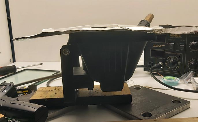

Встала задача пересадить чипсет с одной платы на другую (два чипа), при этом нужно максимально бережно всё сделать по отношению к чипам и плате. А нижнего подогрева нет. Наконец-то попробовал в этой роли галогенный прожектор (500 ватт). Сначала решил попробовать на ненужной плате.
Короче говоря, только нижним подогревом за полторы минуты четырёхслойная плата разогрелась так, что я спокойно снял чип сверху. Но это ниразу нехорошо для платы. Один чип снял нормально, а под вторым уже вздуло плату, причем были слышны хлопки. Нужен регулятор мощности...
С прожектора стекло снял, но похоже, что его стоит поставить назад. Пока что такая штука годится только для быстрого демонтажа компонентов с ненужной платы.

Кстати по поводу дуалбиоса, можно на любую плату делать двойной, берем микруху в два раза большего объема, заливаем двай биоса, первый с нулевого адреса, второй с первого адреса второй половины микрухи. Для переключения адресного пространства бит старшего адреса подключаем на минус или на плюс. У меня так в картридже денди 2 игры переключаются перемычкой.
