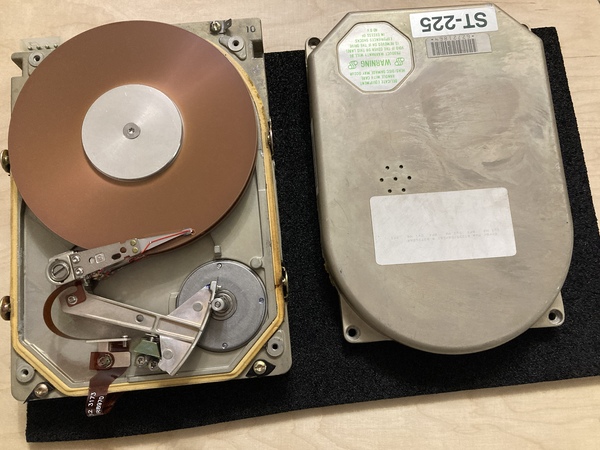

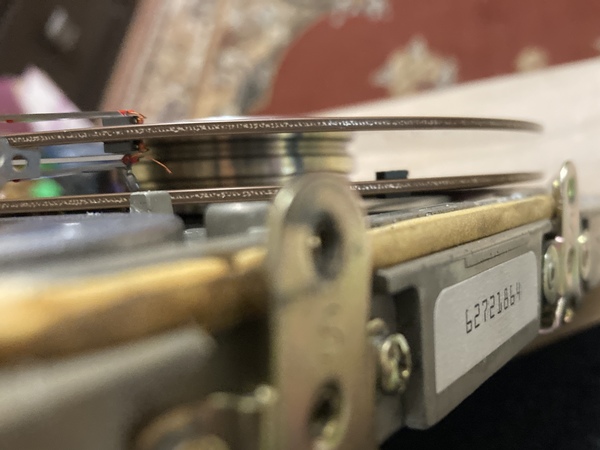

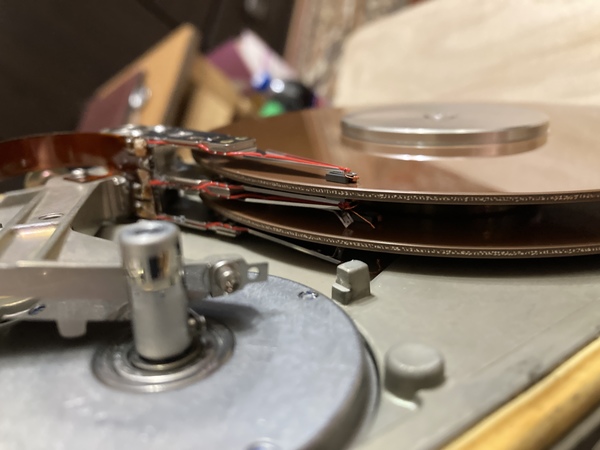

Когда-то купил 286 весь в корозии с этим хардом. При включении был тихий щелчок и всё,диск не раскручивался. И так при каждом включении. Сначала снял плату и аккуратно провернул диск вручную,но увы,приобороте на 360 градусов слышался металлический скрежет. Чуда не произошло. Решил открывать гермоблок.
Итог-на нижнем блине оторваны от головок с обоих сторон магниты от железяк,на верхнем в норме…
Печалька.
Так что покупка этих созданий в настоящее время без проверки-выброшенные деньги.

Никто туда не лазил.Оторванные магниты как приваренные к диску….
