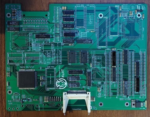

При выборе мною пути в мир XTшек я изначально остановил свой выбор на проекте micro_8088 - он мне показался наиболее привлекательным в том числе и потому, что у меня есть корпус от промкомпа аккурат под 4х слотовый баребон. NuXT не хотелось, так как на нём присутствует встроенный VGA, а поиском дополнительного чипа не хотелось заниматься, так как одна из главных целей моего пути в мир XTшек - увидеть СGA composite воочую.
... и тут попалась на глаза уже готовая NuXT по привлекательной цене. Но в очереди я оказался четвёртым и плата мне не домталась. Но у продавца оказался в наличии ещё один не спаянный комплект. Ну я и купил. Попробовать, так сказать, свои силы.

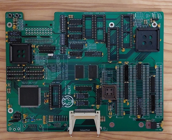

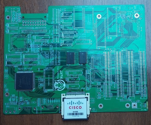

Купил плату с уже запаянными элементами с поверхностным монтажем: VGA чип, память, слот СF: За вечер удалось запаять резисторы, индуктивности, диоды. Микросхемы в DIP корпусе прихвачены за пару ножек. Нужно ещё допаивать:

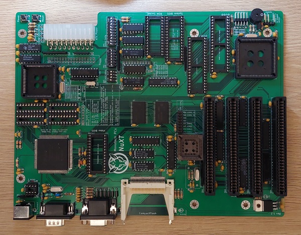

Второй вечер паял часа 4. Микросхемы, кроватки и КОНДЕНСАТОРЫ (ад!;)))
Обнаружил недостачу одной резисторной сборки...

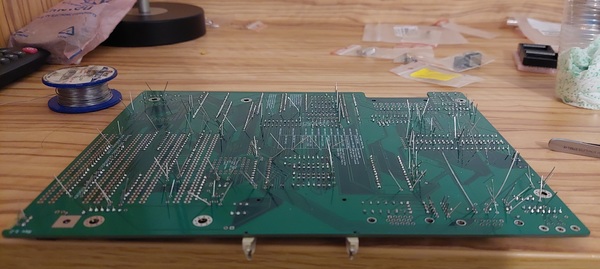

Третий вечер паял всё остальное. Слоты ISA запаять не составило труда, хотя предполагал обратное.
Осталось допаять по мелочи (недостающие детальки).

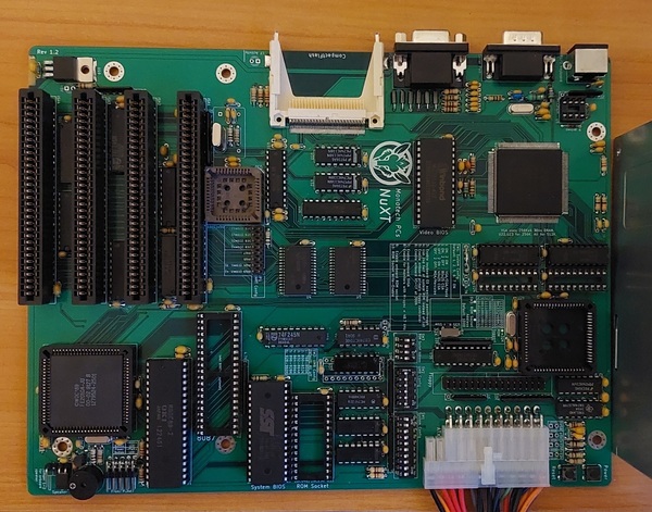

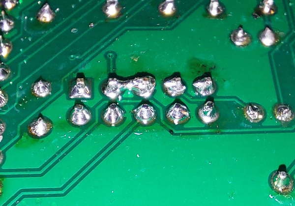

И ещё одно расстройство на сегодня: запаяв недостающее решил таки проверить сегодня плату на включение. Вставил чипсет, bios основной и видео, память видюхи проц. Включаю - пишит прерывисто спикером. Судя по описанию - beeping on and off and not booting up - general error: bad CPU or fpu, bad ram, or bad logic и так далее. Может быть всё, что угодно.
Осматривая плату, нашёл короткое на ножках HDD led - по идее, ничего плохого из-за этого не должно было произойти. Убрал. Чудо не произошло.
Будем искать... только как?

Подменил проц - та же ситуация. Докинул микросхемы FDC и COM port (а вдруг?), пробовал джамперами включать отключать vga, com, fdc - не помогает.
Ради диагностики незапуска платы попробовал GLaBIOS. При старте 3 длинных 1 короткий.
И вот тут возникает вопрос: а что это такое? В исходниках GLaBIOS, все описанные бипкоды начинаются с коротких сигналов...
