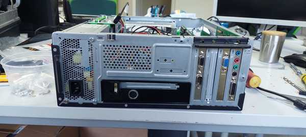

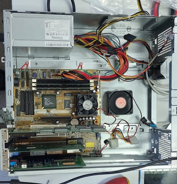

С момента последнего моего факапа с покупкой компа в десктоповом корпусе в который не становились по высоте ретро карты расширения прошло достаточно времени, но желание заиметь ретрокомп в компактном десктопе никак не пропадало.
Между делом обзавёлся очередной платой SS7 в формфакторе AT.

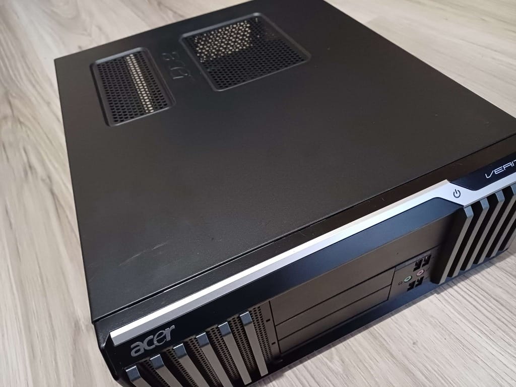

Наверняка все замечали, что ранние корпуса ATX предполагали возможность установки платы AT. Но это ATX. "А как же mATX?" - подумал я и, особо не погружаясь в тему, купил себе очередной брендовый комп с мыслю запихнуть в него плату AT:
Acer Veriton
Acer Veriton
Быстрое гугление указывает на то, что вогонсы всё уже сделали за нас.

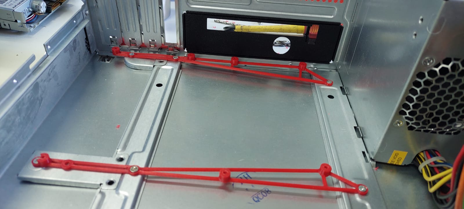

Скачиваем модели для переходников под плату и заднюю панель ATX (ATX I/O plate) и печатаем ни 3D принтере.
Казалось бы, дело сделано, но есть нюанс: если стойки под материнскую плату в корпусе не выкручиваются, или сделаны как выштамповки (что сплош и рядом в брендовых компах), то придётся плату АТ поднимать на 3 мм, а этого мне ой как не хотелось делать, учитывая предыдущий опыт с корпусом ))).
К моему счастью, acer постарался и сделал выкручивающиеся стойки под материнку! Так что печатаем стандартные переходники высотой в четверть дюйма.
Адаптеры в корпусе
Адаптеры в корпусе

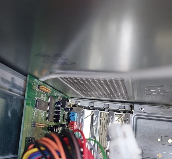

Ну что, добавляем, собственно, плату, втыкаем voodoo 2 - по высоте норм, даже SLI можно сделать.
ВТыкаемAWE64 и... :cry: нееет:
Да как же так!
Нет, так дело не пойдёт...
ЧТО ДЕЛАТЬ?! А-а-а!

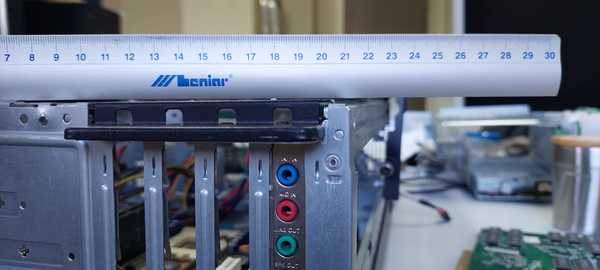

Спокойно. закроем крышкой и проверим, всё ли так плохо.
Крышка становится на место, и между платой и крышкой даже осталось немного места (пролезает кабельный хомут не самый мелкий):
Останеться только доработать напильником планку, прижимающую платы расширения. Пока пилить не стал, чтоб корпус не калечить.
Ещё один нюанс с установкой платы АТ в корпус mATX - это возможность использования только крайних 4х слотов расширения.
Для моей платы ASUS P5A-B без вопросов использование ISA и PCI, а вот AGP остаётся в стороне. Вариантов два: или видеокарта PCI, или "рубить окно". Я выбираю второй вариант, но чтобы не калечить корпус подыщу видюху с разъёмом VGA установленным как можно ниже. Это даст возможность пропезать отверстие для разъёма собстванно в растечатанной I/O plate.
А ещё у БП этого нету ниодного молекса. Нужны переходники с SATA.
Также хочу встроить в этот корпус динамики. С этим не должно быть проблем - корпус как-будто создавали с этой мыслю =)

Классный корпус! Проблема с Creative ISA не особо редкая для mATX. В моем inWin было так же. Но если аудиокарта в итоге влазит, то с V5 будет вопрос, так как там коннектор питания сверху и надо будет делать переходник. Тем не менее, проблема решаема.
Динамики так и просятся, согласен. Но я бы предложил поискать недорогие колонки, которые влезут в корпус и которые не жалко доработать.

cyreex писал(а): Пн мар 11, 2024 8:41 am Классный корпус! Проблема с Creative ISA не особо редкая для mATX.
Кстати, на днях снова попался на глаза бреНдовый комп десктоповый с одним слотом наклонённым на 45 градусов. Я всё думал раньше, нафига такой изврат? А теперь понятно - чтоб высокую плату поставить! Не помню, что за он был- вроде Siemens, но это не точно

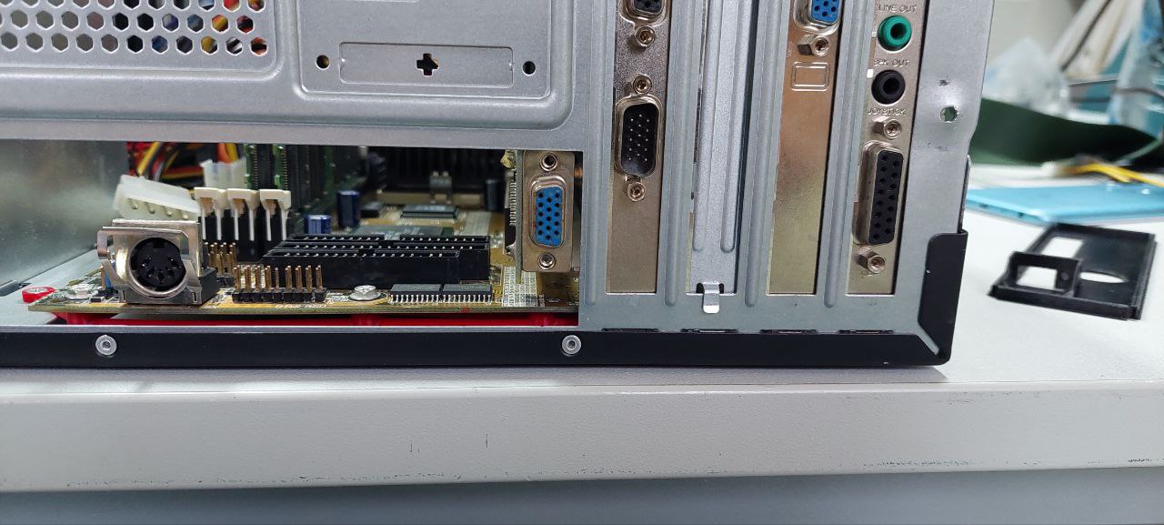

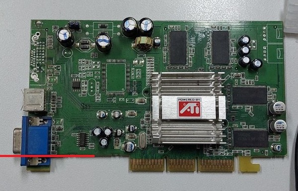

AGP слот не позволяет просто взять и поставить видюху, так как mATX имеет всего 4 прорези для карт расширения. На плате ASUS P5A-B AGP слот пятый, если считать от края материнки. Раздобыл Radeon 9200 и выпаял из него DVI разъём, чтоб не мешал:
Примерил в другом компе, как разъём будет расположен разъём VGA относительно I/O plate, примерял и так криво вырезал, что аж не сделал фото, как оно получилось. Есть фотка только без I/O plate:
Может показаться, что всё ОК, но верхний винт разъёма попадает на самый край I/O Plate, там где сдела такая "складка", чтоб I/O Plate защёлкивалась в копрус. Можно конечно смоделировать другой I/O plate с учётом этого, но это позже.
Обратите внимание на фотке радеона, как установлен разъём VGA (красная линия). Рассматривая интернеты, обратил внимание, что обычно Geforce 2MX и иногда Geforce 4MX имеют разъёмы VGA, установленные ешё ниже. Вот например:
Так что они тоже годятся для таких извратов.
