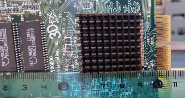

Когда начинаешь всё с начала: купил комп, купил V2, а оно вот:
У меня это первая voodoo 2, так что вопрос, они все одинаковые по высоте? Эта 108 мм в высоту. Измерьте свои пожалуйста если не сложно.
108 мм
108 мм

Все по 107 мм :(

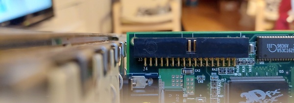

@Lyawon ага, я так hp vectra ради корпуса выхватил. А в нее не одна awe не лезет! И v2 sli без шансов поставить.

Lyawon писал(а): Пт май 19, 2023 9:05 pm У меня это первая voodoo 2, так что вопрос, они все одинаковые по высоте?
Подавляющее большинство Voodoo 2 имеют один и тот же дизайн печатной платы. Иногда попадаются незначительные различия по части питания, но платы всё равно одинакового размера.
Редчайшие экземпляры, которые не использовали референсный дизайн, скорее всего ещё здоровее будут.

cyreex писал(а): Пт май 19, 2023 10:48 pm @Lyawon ага, я так hp vectra ради корпуса выхватил. А в нее не одна awe не лезет! И v2 sli без шансов поставить.
Кошмар! Это я ещё awe не пробовал. Одно расстройство с этой vectra. Но есть одна штука: к плате на i815 есть isa extender на два слота. Вроде как даже всё у него в порядке с DMA, только вот где взять...
