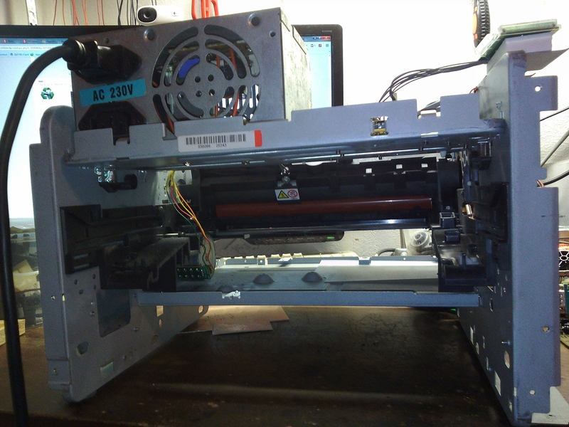

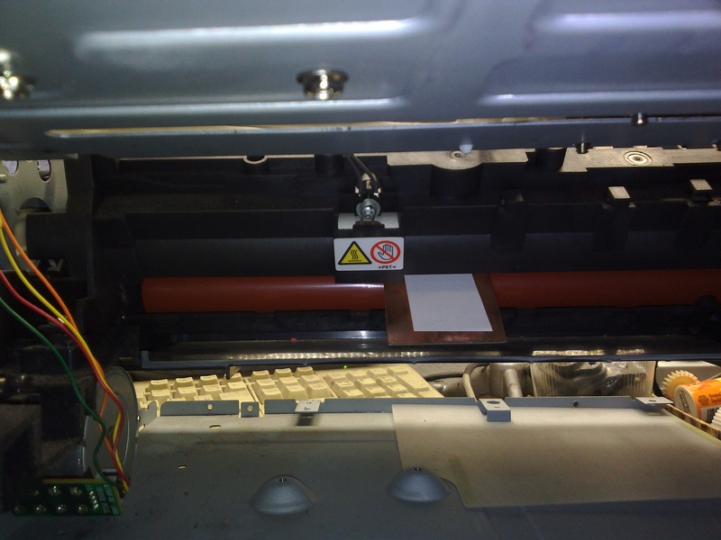

Когда то писал статейку про переделку Xerox 3100 в утюг :) Ниже приведу материалы из нее, т.к. сайт где она была не работает :(
Печка для ЛУТ

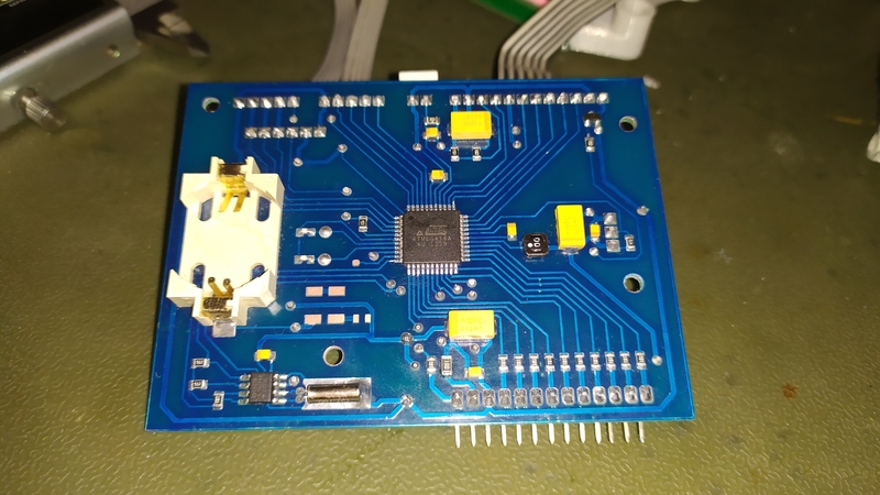

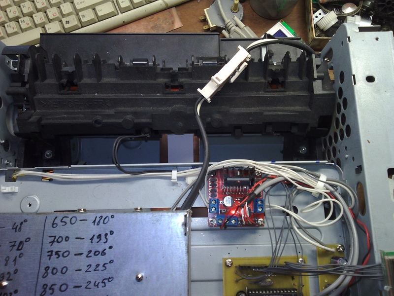

Давно пришла мысль, что лучше всего для переноса тонера должно быть устройство которое для этого и спроектировано, а именно печка от принтера. Печку выбрал с двумя вращающимися валами от Xerox 3100, но в нем стоит высокооборотистый двигатель. Пришлось вместо него поставить шаговый двигатель от похожего аппарата. Шестеренка на валу ШД подошла та, которая на нем и стояла, шаг и размер зубьев оказались в самый раз, правда диаметр немного меньше, но все стало как нужно и заработало. Управление нагревателем оставил родное на симисторе и реле. Отрезал кусок платы принтера и поставил в корпус от БП для ПК. Всем этим делом управляет МК AT90S4433(потом заменил на Атмега 8), который был под рукой и экран тоже подошел от этого же принтера. В качестве термодатчика выступает родной термистор. На экран выводятся показания ADC, которые я сравнил с температурой горячего вала при помощи мультиметра с термопарой, в итоге получилась табличка по которой я выбираю температуру. На Атмега 8 допилил вычисление температуры по Стэйнхарту и на дисплей стал выводить градусы. Плюсами данного устройства считаю постоянную температуру с точной настройкой, хороший прижим бумаги с тонером к плате, и хороший прогрев за счет медленной скорость прокрутки. Бумагу я пробовал мелованную и глянцевую фотобумагу, результаты везде хорошие, главное правильно выставить температуру под определенный тонер. Тонера для цветных лазерных принтеров НР хорошо запекаются при 160 +\- 10гр., а вот обычный ч\б принтер НР запекается при 180-190 гр. Все определял опытным путем. Единственное где плохо запекается, это по краям, примерно 2-3мм от самого края. В целом устройством очень доволен. Ну и можно использовать как ламинатор :)

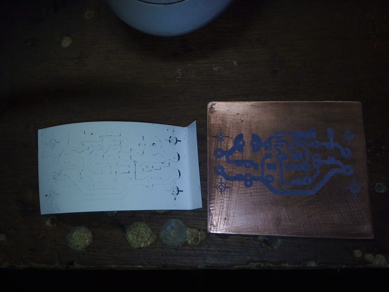

А вообще конечно рекомендую жидкий фоторезист с алика, я закачал его в балон доя автоэмали и с легкостью наношу на плату.
В итоге получаю вот такие платки (если не лениться).

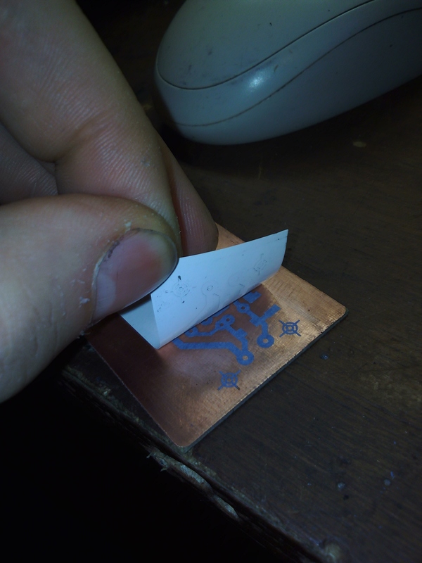

Я свои платки запекаю в печке гриль для бутербродов (в литве родители купили за 5 евро). Печатаю на фотобумаге Lomond, зажимаю между стальными пластинами толщиной 1см (тяжеленные шо пипец) на болтовых соединениях и засовываю это дело в печку на полчаса.
Ещё, правда, подсовываю 2-4 слоя фотобумаги в качестве прокладок, которые делают прилегание более равномерным. Даже по краям отпечатывается идеально. Но размер платы ограничен размером печки и стальных пластин.
