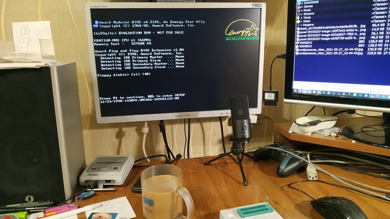

Вобще я вспомнил у меня что то было похожее когда случайно прошил биос на плату от другой платы, висло только позже когда там update чего то идет. Пробовали другой биос ставить хотсвапом или если есть программатор?
https://www.elhvb.com/mboards/luckystar/bios/index.html
Тут есть вроде нужный -
https://www.elhvb.com/mboards/luckystar ... 54c_fx.bin
и тут если vx чипсет
http://bios.rom.by/LS/

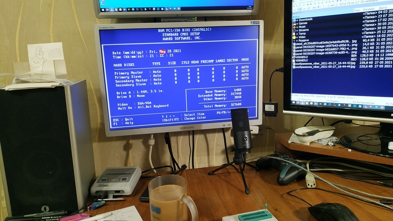

Re: Lucky Star LS-P54CE (Rev E1) проблема с клавиатурой
Сижу, дай думаю прошью bios от VX чипсета. Хотя на чипах написано FX.
И что вы думаете. Клава заработала.
Зашел в BIOS, время настроил. Странно. В теории мой BIOS от FX должен быть...
p.s. на rom.by для VX нашел bios чуть свежее чем тот с которым клава заработала. bios не официальный.
Прошил, клава опять не пашет. Прошил тот ром с которым пахала, клава работает.
Всё. Не дышу больше на эту мать.
