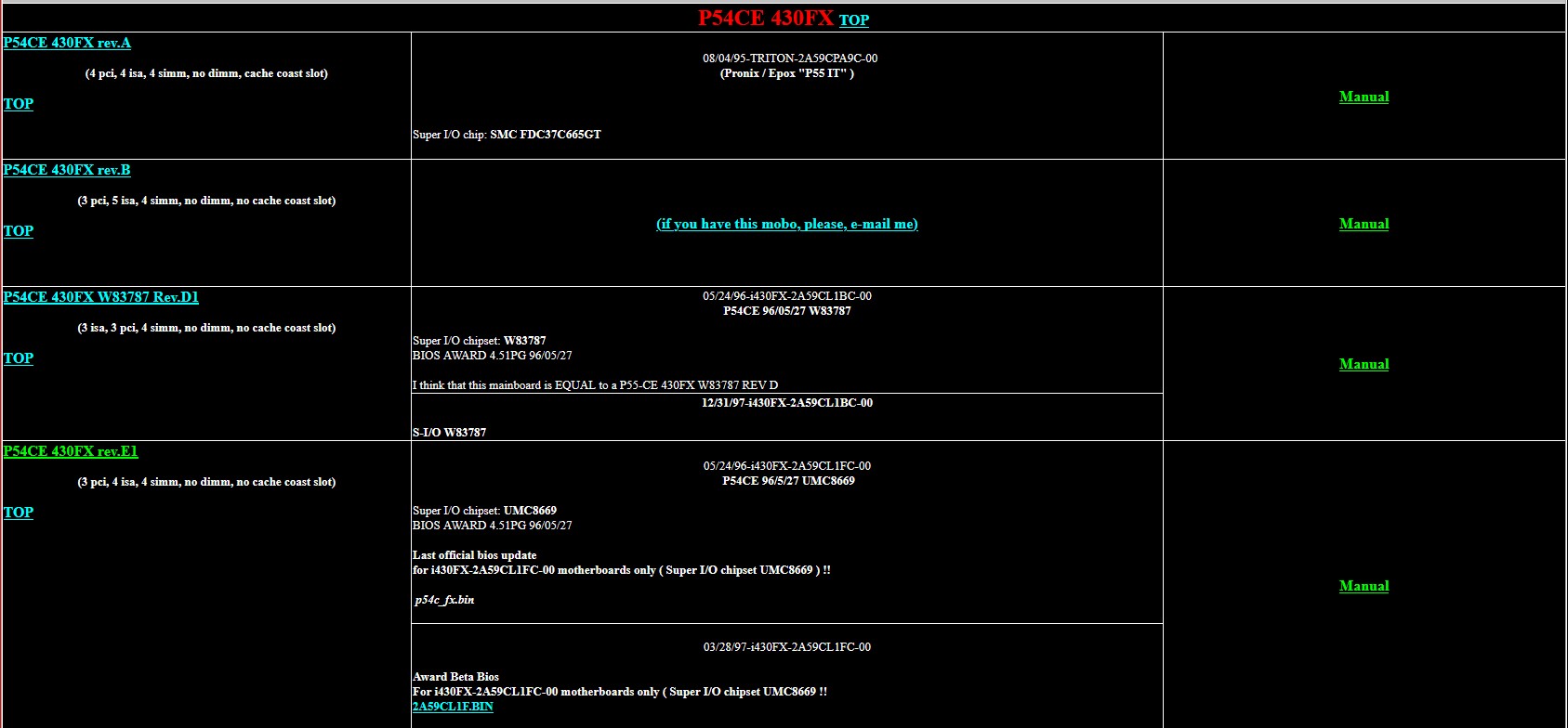

Были у меня мысли что биос кривой. Я его шил уже. Проблема в том что его сложно найти именно под эту ревизию. И везде гед я смог его найти, у всех эта версия файла (96 года). Я их сравнивал. Но существует еще бета версия 97 года которую у Итальянца можно в письме попросить выслать. Я ему писал, не ответил. Но на плате ревизию я не нашел маркировку. Но судя по этому описанию я тот bin зашил. P54C_FX.bin. 2A59CL1F.BIN я нигде не нашел.
А может дело и не в прошивке... Может сам контроллер клавы виновник (VT82C42), но его чую не найти в 21 году будет. Тогда на полку ее.
p.s. пины прозвонил. Все приходят в VT82C42.
Фото я впервые решил алить на хостинг. Мне показалось что картинки залитые на форум не зумятся в спойлере. Но может я не разобрался.
