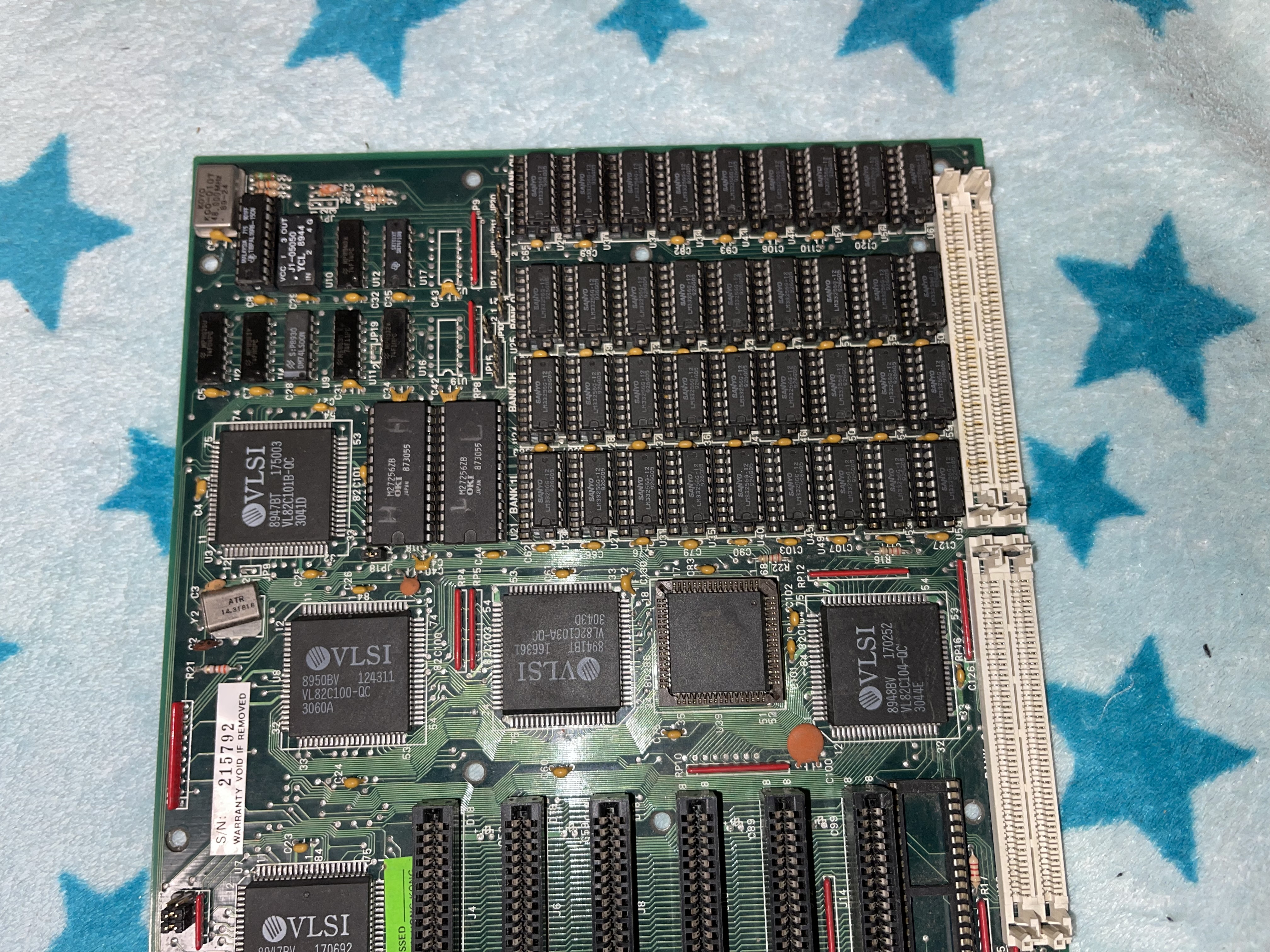

Здравствуйте!
Занимаюсь восстановлением старого ПК на базе Intel 80286, решил обратиться за советами к более опытным людям.
Что есть на данный момент:
• Процессор: Intel 80286
• Материнская плата под 286, память вроде бы как есть
• Блок питания: AT
• Видеокарта: EGA (ISA)
• Плата расширения: контроллер HDD + Floppy (ISA)
• Накопители: HDD и 2 Floppy-привода
• Монитор есть, клавиатура DIN есть
Ситуация и проделанные работы:
На плате ранее стояла батарейка, она потекла. Батарейку аккуратно выпаял
Плату полностью почистил:
• сначала механически (мягкая щётка)
• затем изопропиловым спиртом
• Под батарейкой и в некоторых зонах был налёт (серо-зелёный, местами въевшийся) — очищался, но не сразу, приходилось тереть
• После чистки прозвонил основные дорожки и области вокруг батарейки — коротких замыканий не обнаружил, обрывы визуально тоже не видны
• Плата пока не включалась после чистки, даю ей полностью высохнуть
Вопросы / цели:
1. По фотографиям — как вы оцениваете состояние платы после чистки?
2. Есть ли зоны, на которые стоит обратить особое внимание перед первым запуском?
3. Стоит ли дополнительно чем-то обрабатывать места, где был налёт от батарейки?
4. Первый запуск планирую делать в минимальной конфигурации (мать + CPU + видео + БП). Всё ли верно?
5. Есть ли типичные «подводные камни» у 286-плат, о которых новичок может не знать?
Хотел бы также узнать про другие комплектующие, вот ссылка на Яндекс диск, там их фото: https://disk.yandex.ru/d/VvCBX1JZKrH8Fg
Буду благодарен за любые советы и замечания.
Хочется аккуратно и без спешки вернуть систему к жизни 🙂

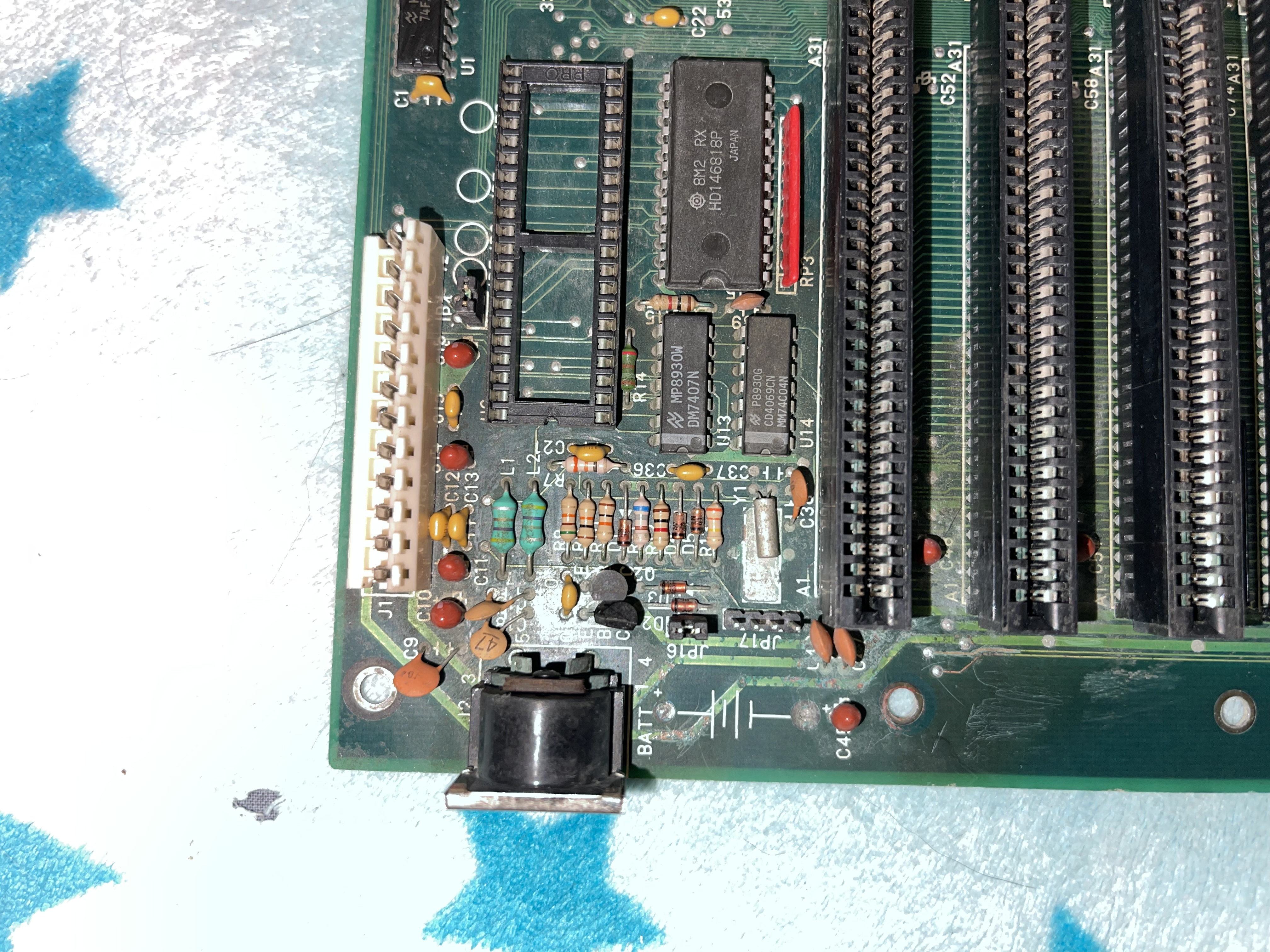

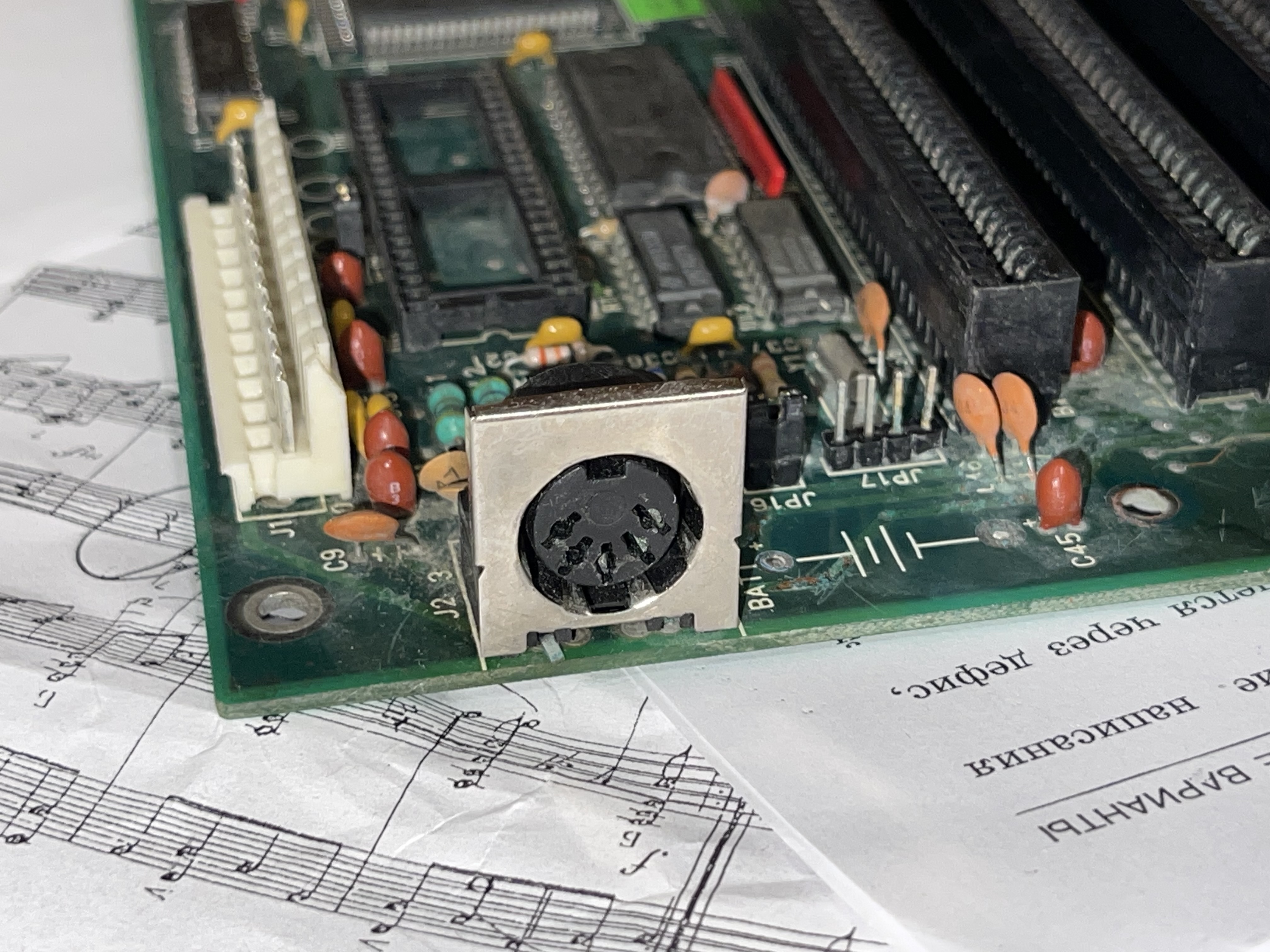

На плате нет контроллера клавиатуры (микросхема возле din). Не взлетит. Надо выяснить, какой там был, и поискать донора.

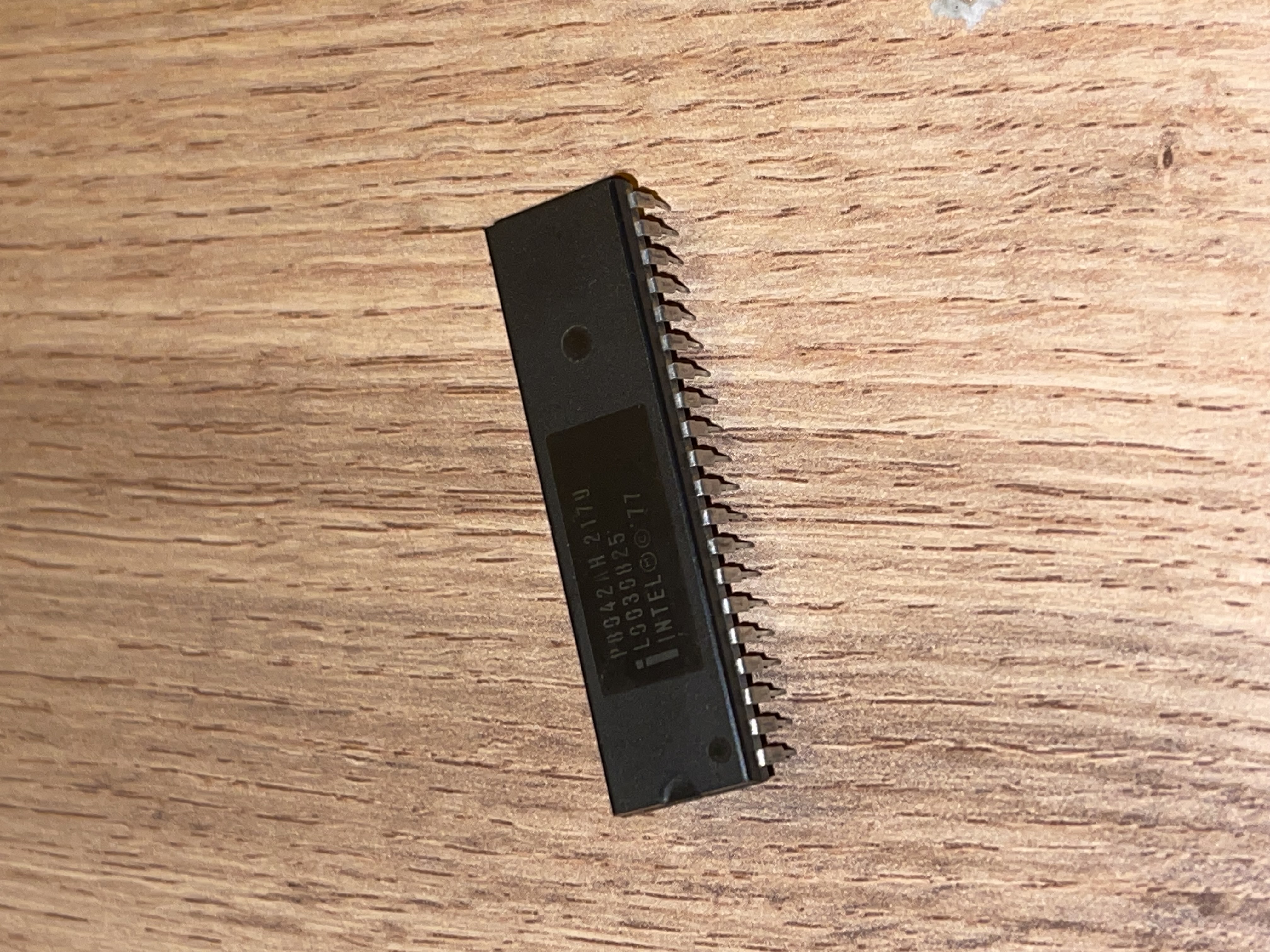

Это он? Нашел в корпусе

Короткие замыкания если будут, то только от танталов (коричневые конденсаторы), к коррозии это отношения не имеет. А обрывы всё же нужно искать мультиметром во всех подозрительных зонах. Если, конечно, компьютер не запустится. Про контроллер клавиатуры уже подсказали, во втором сообщении - именно он.
Ниже среднего. Видна куча грязи/пыли и до сих пор на некоторых контактах виднеется коррозия.
На все зоны, которые не идеально чистые.
+ Везде, где чипы в кроватках, может быть плохой контакт.
+ Проверить все танталовые конденсаторы на КЗ.
Раствором лимонной кислоты или уксусом, позднее - начисто вымыть под напором воды и полностью просушить.
Верно, причем все комплектующие желательно, чтоб были заведомо рабочие, и чтоб было, на что заменить в целях проверки.
У всего компьютерного старья этих камней - миллион. Но если задача просто запустить и увидеть картинку, дополнительных знаний не потребуется.

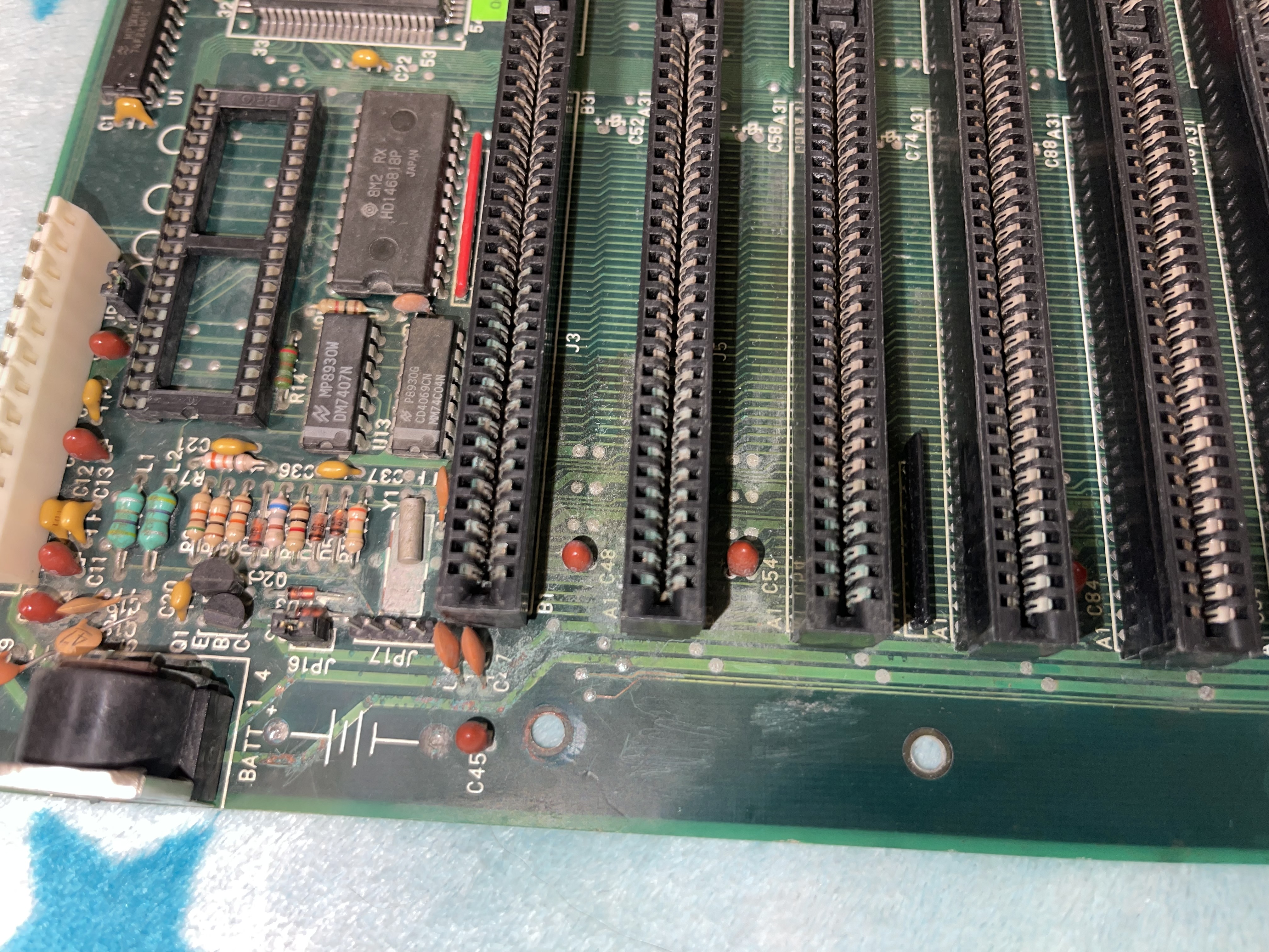

Как раз про танталовые конденсаторы. Можете, пожалуйста, показать их на плате, или описать. А то я в интернете посмотрел на них, и на плате схожих не нашел. Может это я плохо смотрю :D

Попробовал запустить материнку без дополнительной чистки, думал «вдруг прокатит», БП-шник я так понимаю начал уходить в защиту (вентилятор начинает крутиться, и потом сразу же останавливается). Потом запустил отдельно БП без всего, и он вроде как запустился, вентилятор крутился, вроде работал. Что мне посоветуете сейчас делать? Точно буду делать купание ей.
Вот прямо возле батарейки С45 - это он. Абсолютно все такие нужно проверить мультиметром на КЗ. Незапуск блока питания наверняка связан с тем, что один из них - в КЗ. Они вообще взрываться любят :)
Стоят обычно на линиях питания. Т.е. одной ногой на +5/+12/-5/-12 вольт, второй ногой на земле (GND). Но могут стоять и в других местах.
Можно поступить проще - воткнуть блок питания и проверить на КЗ все его цветные провода (линии питания) с черным (GND).
Я бы ещё разобрал сам БП и убедился, что электролитические конденсаторы не вспухшие и не потёкшие.

В общем, нашел я тантал, который Кз вызывал. Выпаял его, попробовал запустить и о чудо! Он вроде бы как запустился(по крайней мере, вентилятор Бп крутится постоянно. Затем попробовал с видеокартой и все Ок было. Потом попробовал уже полностью, и мать, и видюху, и монитор. Запускаю я, и я неправильно контроллер клавиатуры. :cry: Потом, когда я переставил, он вроде как завёлся, все нормально, но монитор почему-то как-то потрескивал. Но когда я покрутил яркость, контрастность, он вроде как перестал, но изображение нет. Просто белый экран. Всё ли я правильно сделал? Есть какие-либо советы?
