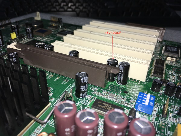

В продолжение темы.
Заказанные в мае конденсаторы пришли только на прошлой неделе. Rubycon 6,3 В/1000 мФ. Туда, где по факту присутствует 12В впаял такого же размера - 8*16 - 16 В/1000 мФ. В общем - вин.

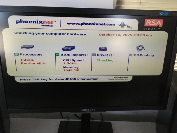

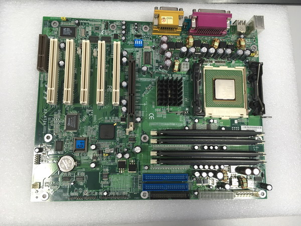

Фото платы. И БИОС необычный.

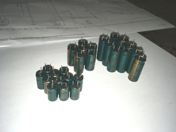

Но вот ведь сомнения-то остались:
нашел старые конденсаторы, почти все. 100% там, где 12В, с завода был установлен конденсатор, промаркированный как "6,3 / 1000".
Как такое могло быть? Или с завода устанавливались конденсаторы с таким здоровенным запасом по напряжению, или лыжи совсем не едут... :cry:
Re: Epox ep-4t2a не стартует (уже стартует!)
Alexei писал(а): Пн окт 13, 2025 9:58 am Но вот ведь сомнения-то остались:
Это крайне маловероятно. Но если так, то серьёзнейший косяк и так быть не должно.

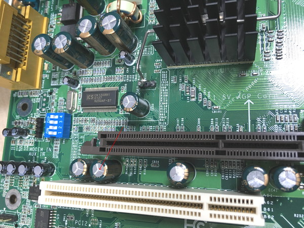

Еще раз выкладываю фото до перепайки. Стрелкой указан конденсатор на котором 12В.
Номиналы нечитаемы, но видно, что это один типоразмер с соседними. Да и не было тогда электролитов >12В размером 8*16 мм.
