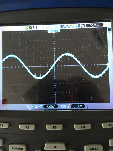

Выход Line OUT с мультиплексора
левый и правый (больной)

Что там за мультиплексор 4053? Заменить и проверить, возможно и за мультиплексором что то просаживает сигнал. Наушники обычные с резистором можно, но в них тогда слышно не будет слабый сигнал, а без резистора перегрузка в линии. Да ладно, тут и с осликом думаю нормально можно увидеть что куда. Кстати, чтобы понять что куда в сигнале завалено, сигнал надо бы растянуть до периода на весь экран, или два периода на экран. А когда сигнал сжат, то сам экран ослика вносит искажения.

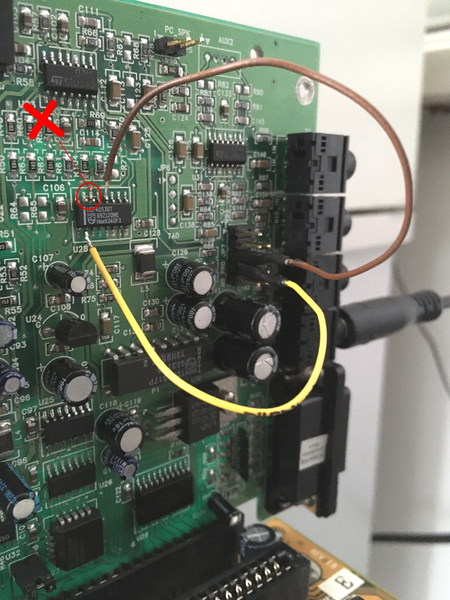

Насколько правильно было бы "больной" канал (вход, кажется Y0B) перемычкой замкнуть c ZB с отпаянной ножкой выхода? Ручное мультиплексирование организовать, так сказать...
Re: Sound Blaster 32 PnP не позволяет запуститься компу

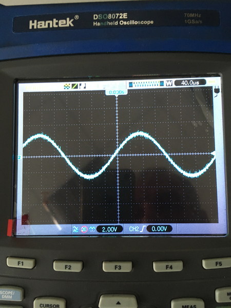

Отпаял оба выхода Za и Zb от платы, соединил оба входа с выходами вручную. Звук одинаковый по обоим каналам без хрипа.

Микруху под замену, она копеечная и часто стоит во всяких китайских аудиоустройствах или где нужно коммутировать цифровые входы/выходы.
