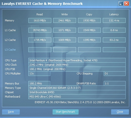

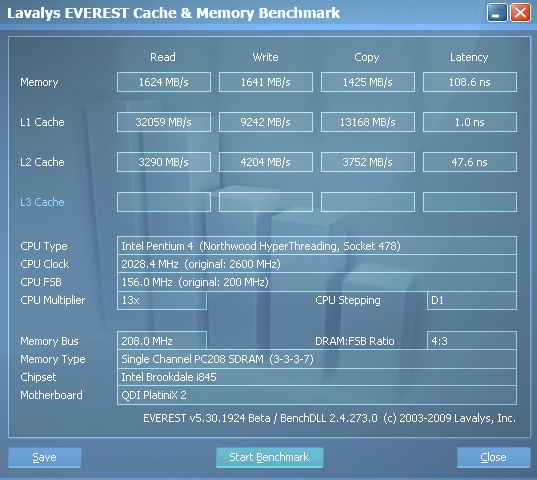

Ну, была бы у меня такая плата с ДДР, было бы лучше, но ее нет, а есть такая. К слову, я проводил тесты на 845 чипсете, разница есть, конечно, но она не критична.

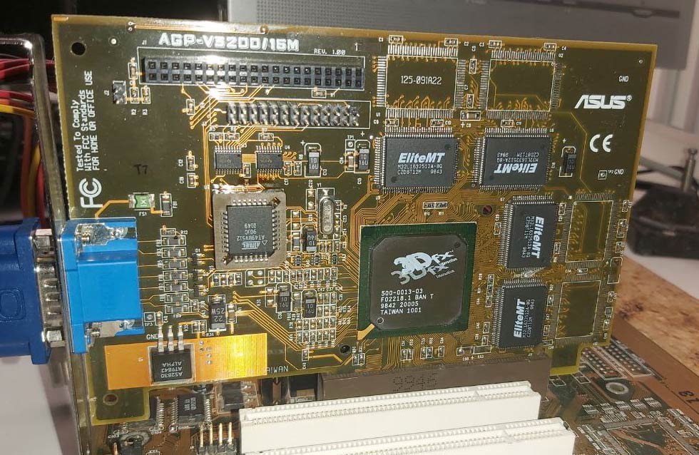

Asus Banshee AGP-V3200/16M rev. 1.00
Изначально видеокарта не подавала признаков жизни (биос пищал, что нет видеокарты). Визуально карта в полном порядке.
Начал ремонтировать это нечастое чудо на стриме. Неинвазивными методами выяснилось, что с ПЗУ что-то не так.
Инвазивными методами выяснилось, что ПЗУ абсолютно дохлая. И почему-то была объёмом в 4 раза больше, чем надо, но пайка заводская.
Была AT29C010A (на 1мбит), поставили кроватку и вставили ПЗУ AT49BV512 (на 512кбит), предварительно скачав и зашив туда BIOS (BIOS на 256кбит, поэтому предварительно был "отзеркален" в HEX-редакторе и во вторую половину, чтоб занять 512кбит).
Вот BIOS, если кому надо. На том сайте есть и другие. Рекомендуется всё скачать, сайты-то не вечные...
Карта запустилась, но вся в артефактах. По всей видимости, беда с памятью, или с GPU, или где-то между ними.
Дорожки визуально в полном порядке. Пассивные элементы тоже звонятся, как положено.
Было принято решение - снять всю память, потом заполнить только 1-й банк (вроде как чипы, ближние к GPU) чипами 2-го банка, при этом зашив BIOS на 8МБ (на всякий случай). Если визуальная картина или результаты Video Memory Stress Test поменяются - значит, память проблемная. Если результаты будут абсолютно такими же, как ранее - значит, дохлый чип GPU или у него отвалилась пайка.

Апдейт по банши из поста выше!
После запайки 2-го банка памяти вместо 1-го артефакты исчезли!
Карту запускал вообще без второго банка.
Далее проверю через Video Memory Stress Test работоспособность первого банка.
А заодно узнаю, пытается ли карта адресовать второй банк (который выпаян) - BIOS я не менял и никакие страпы не перепаивал.
Либо у нас битая память, либо была проблема с пайкой. Скоро узнаем...
