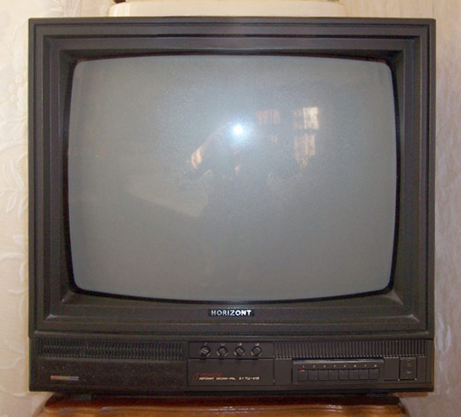

Нужен совет по ремонту неисправности (а может и несколько советов) в первую очередь по старому кинескопному телевизору Horizont 51CTV-441DW.
Есть ли здесь на форуме спецы в этом деле?
Если есть, помогите, пожалуйста. Вкратце опишу проблему.
При переключении телевизора в видео режим AV (кнопкой на панели) остаётся и не пропадает шипение радиоканалов.
Если, к примеру, вообще вытащить блок управления радиоканалами, картинка в режиме AV есть, но звука в телевизоре вообще нет.
Как можно решить эту проблему?
Схемы в интернете находил, но они особо не помогли. Может ли кто-нибудь поделиться РД этого телевизора или телевизоров 418 моделей, к примеру? Или где бы их найти?
Если на форуме таких спецов нет, может подскажете какой-нибудь форум, или где можно задать данный вопрос? Или даже позвонить кому?

Звук с радиоканалов не пропадает, хотя должен блокироваться при переключении в AV режим. Звук получается вперемешку.
Вот схемы, которые я нашёл.

Должна быть микруха которая сигналы переключает, надо ее смотреть.
Re: Советы по ремонту старых Горизонтов
Схема по ссылке частично обрезана там, где аудиовыход показан.
Можно пытаться либо отследить сигнал от динамика к источнику, либо от источника (тюнера) - к динамику.
Если сигнал заходит в какие-то микросхемы или выходит из них - искать на них даташит, разбираться в назначении.

Спасибо. Тут на "РадиоКот" подсказали, что в модуле радиоканалов отсутствуют диод и резисторы. Их нужно допаять. Скоро попробую
