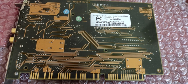

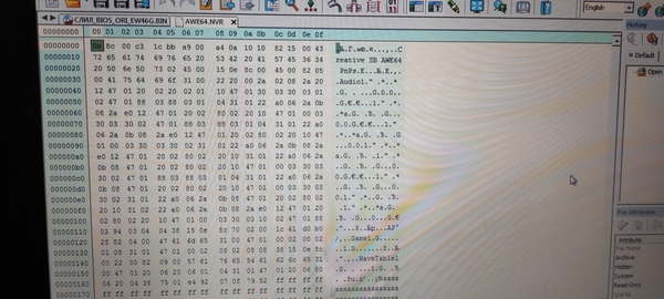

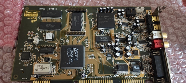

Приветствую всех . Есть проблема. Имеется звуковая карта awe64 gold, 4540. После загрузки системы восклицательный знак , ошибка 10. Из под доса, aida звуковое устройство не видит. Вставляю на её место awe64 (4520), и всё сразу находится, появляется звук . Отдал перепрошить Биос, не помогло, всё без изменений. Сама микросхема осталась старая. Человек который прошивал , сказал что большая редкость когда они выходят физически из строя. Фото из редактора старого и свежего Биоса, прилагаю. Может у кого какие мысли будут?
Биос из файла awe64
Биос из файла awe64
Старый  биос (оригинал)
Новый Биос ,
Новый Биос ,

Обычно физически они и не выходят из строя, а содержимое по каким-то причинам записывается нулями или сбойными данными.
На скриншотах свиду всё хорошо, неисправность надо искать в другом месте.
Проверить кварц (осциллом или частотометром). Если карту роняли, то вполне кварц мог помереть.
Внимательно проверить ножки на КЗ.
В интернете встречал случаи, когда подыхала ОЗУ рядом с чипом AWE. Эта память (в отличие от верхних чипов) абсолютно необходима для запуска.
Для статистики: у меня две CT4500 (на таких же чипах) дохлые без внешних повреждений, в обоих случаях мёртв чип AWE (проверял заменой на заведомо рабочий).

В старом BIOS написано AWE 64 GOLD, а в новом AWE 64 PnP, если и заработает когда-то , то будет определяться не голд!
Проверяйте шину данных на КЗ по земле и питанию(заниженное сопротивление) , может дефекты есть на плате, или сгнившие переходные.

Я бы все же поменял чип eeprom. Его скинуть не проблема, на али раньше стоили недорого.
Не утверждаю, но вроде если он полностью исправен, то карточка определится до загрузки ОС, там где после post bios отображается список pnp устройств.
