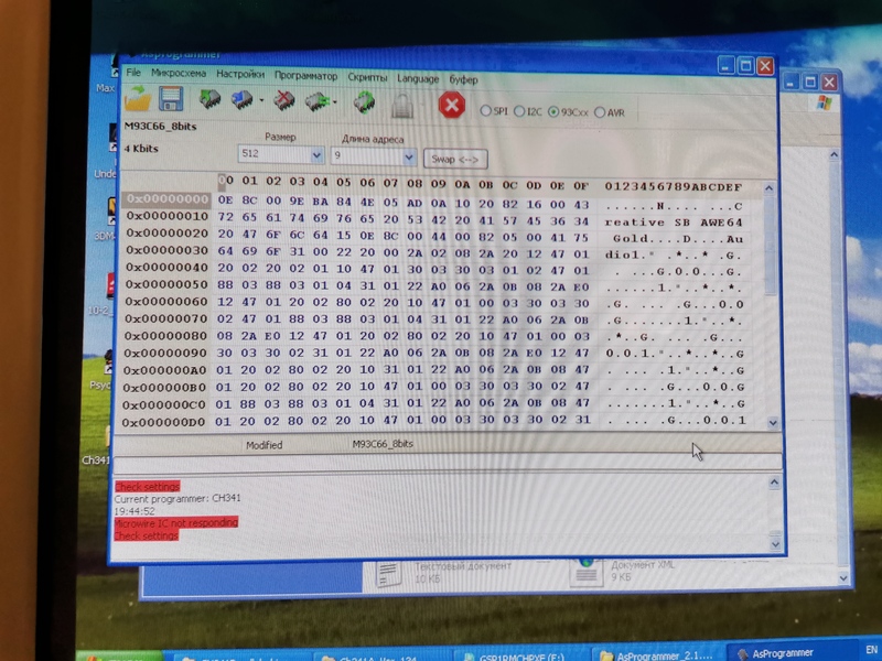

Влез я в тему, в которой нифига не понимаю :) Может у вас есть опыт. Дано:
93lc66b + 93C66 (пробовал обе читать)
AsProgrammer (последняя версия): https://4pda.to/forum/index.php?showtop ... ry90297608
Программатор CH341A, работает в режиме LPT.
Чип отпаян, но подключаю крокодилом, что шел в комплекте. Ни прочитать, ни записать не получается.

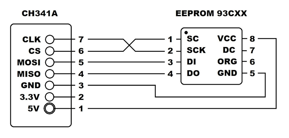

Re: Прошивка eeprom 93lc66b / 93C66
@SiO Фигню написал. Parallel driver.
Победа! Спасибо автору статьи:
https://www.drive2.ru/l/580744725556887627/
