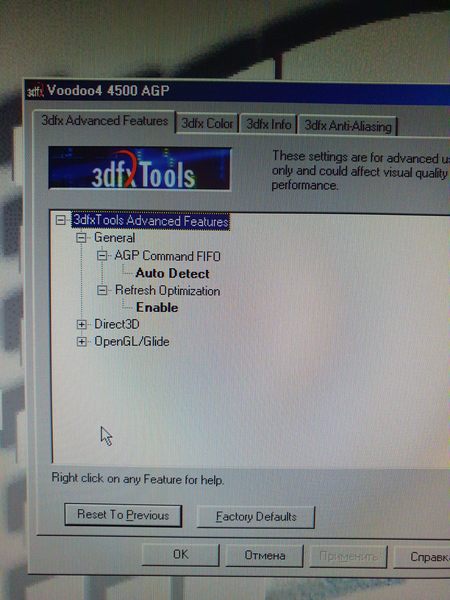

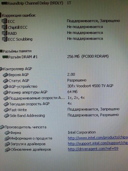

Разобрался с режимом AGP 1x на Voodoo 4. Это драйвер по умолчанию принудительно включает его. Если вручную поменять режимы или поставить Auto Detect, то всё работает как и надо. Зачем разработчики принудительно включают 1x, непонятно.

kserj писал(а): Ср апр 05, 2023 4:55 pm Зачем разработчики принудительно включают 1x, непонятно.
За тем же, зачем и на ISA-видеокартах Trident нередко был выставлен 8-битный режим и доп. задержки по памяти - для совместимости.
Лучше, когда всё работает (хоть и медленно), чем когда недовольный покупатель звонит и ноет, что на его глючной китайской системе "не показывает" :mrgreen:
В то время в ряде случаев это было оправдано, немало ранних плат имели проблемы с AGP 2.0.
