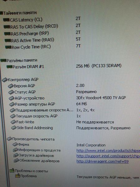

Добрый день. Есть видеокарта AGP PowerColor Voodoo4 4500. Возникло пару вопросов, может коллективный разум поможет найти на них ответы.
1. Режим работы AGP. Проверил на 4-х системах (via mvp3, i815, via apollo pro 133a, i440bx). Так вот режим всегда 1х, ручной выбор режимов в БИОСЕ ни к чему не приводит. По спецификации вроде как VSA-100 должен держать AGP 4х.
2. На плате Chaintech i815 с поддержкой туалатинов, вешаются тесты 3D Mark 2000, 2001. Переустановка винды, драйверов всяких разных, не помогли. Причём на этой плате Voodoo3 2000 работает стабильно, ровно как и все остальные карты. Менял блок питания, оперативу, процессор Tualatin/Coppermine - результата нет.

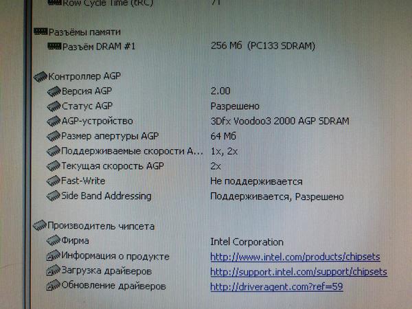

Так же хотел бы попросить владельцев Voodoo 4 посмотреть какой режим AGP у них работает (1x, 2x, 4x). Может у кого есть собранная рабочая система.
У меня Voodoo3 работает на 2х, а voodoo4 на 1х, что странно :
