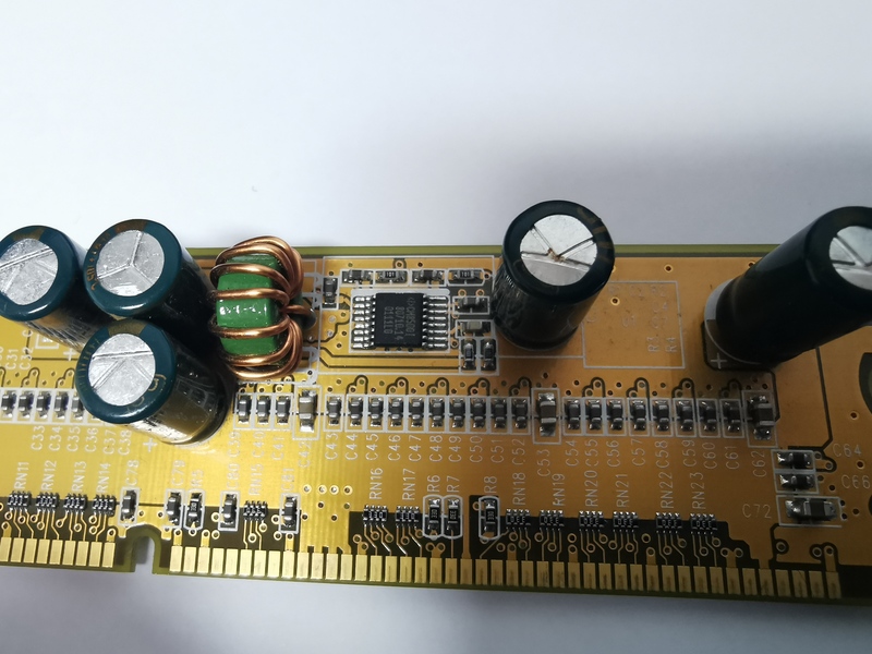

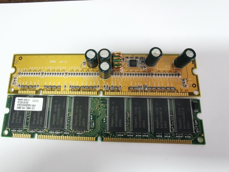

Получил лот с ау.бай. Становится в разъём памяти SD-Ram 168 pin. Похоже терминатор, только вот зачем он для памяти?
На борту вспухшие электролиты и микросхема CM8500I.
Если правильно нагуглил: https://radio-hobby.org/uploads/datashe ... cm8500.pdf
Кто ни будь с таким сталкивался? Где оно применялось и зачем??

Re: TER01
подозреваю что это использовалось в матерях с рамбус памятью. для глушения и стабилизации питания.
посмотри последний ролик Артура ОЛД Робота. он там юзал мамку под пару пень3, но на риммах. и у него был переходник, которые переделывал один слот римм в диммы сд-рам. он там говорил что использовались какие то хитрые терминаторы.

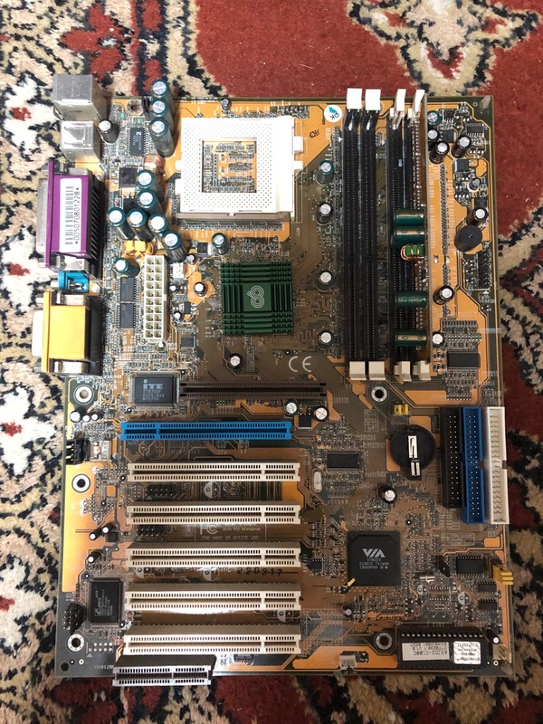

Сам спросил, сам и нашёл ответ :lol: .
Может кому будет интересно.
Это терминатор от платы Chaintech 6VJD2. Плата может работать с SDRAM или DDR SDRAM памятью.
Использовать память обоих типов одновременно нельзя. Можно устанавливать либо SDRAM, либо DDR SDRAM. Если используется SDRAM, слоты DDR должны быть пусты. Если же устанавливается DDR, во второй слот 168pin DIMM нужно поместить специальный DIMM-терминатор, который идет в комплекте (показан на фото). Чтобы пользователь не забыл об этом, DDR DIMM-слоты заклеены полоской бумаги с предупреждающей надписью. Плата автоматически распознает тип памяти и соответствующим образом изменит содержимое настроек BIOS.

Сообщения: 843
Re: TER01
Мать просто жесть! на ней еще и синий ACR (Audio & Communication Raiser) слот устанволен, как это все похоже на франкенштейнов от Asrock :lol:

Сообщения: 371
Re: TER01
сокет370+РИММ = видел
сокет370+ДДР1 - вот сегодня увидел.
как то они мимо меня прошли в те времена. да и атлоны тогда уже начинали править рынком.

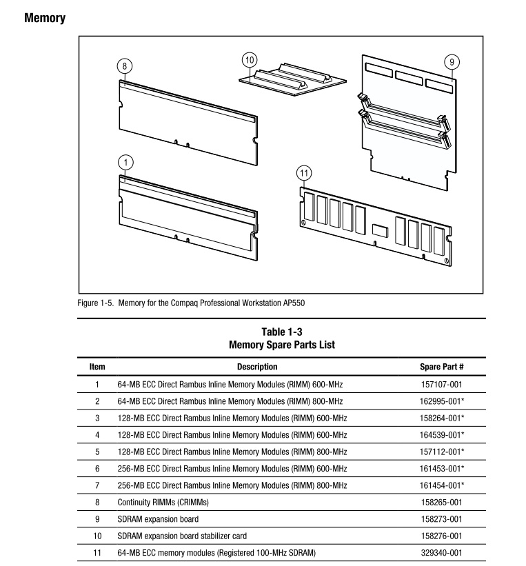

Re: TER01
in4227 писал(а): Ср авг 24, 2022 9:44 am подозреваю что это использовалось в матерях с рамбус памятью. для глушения и стабилизации питания.
Всё верно Артур глаголит (ролик я не смотрел).
На примере Compaq Deskpro AP550.
На плате можно применить память:
1) 4 шт. rimm
2) 2 шт. rimm + заглушки
3) 2 переходника rimm - sdram + 2 шт. заглушки.
Переходники заказывались отдельно. Это если чего уже не подзабыл.
