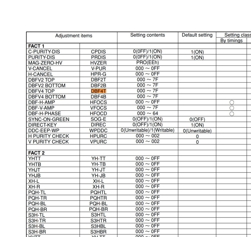

@arti9m С яркостью порешал - прогрел монитор, выключил режимы "супер яркости", запустил самоподстройку. Стало отлично, яркость 90%. В итоге ничего не крутил "аппаратно".
Так же заметил проблему с фокусировкой. Хотел подкрутить регуляторы (один фиг монитор разобрал), да нашел документацию, где есть информация по инженерному меню. Час страданий и резкость стала почти нормальной (в некоторых частях экрана немного мылит, но я забил уже).
