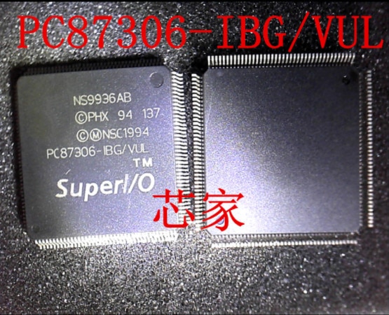

Кто ни будь такие микросхемы перепаивал??
Нижний подогрев нужен или можно обойтись одним феном?
Какие поставить поток и температуру?
Как назло не на чем потренироваться и нижний подогрев начальника на работе так и не купил :x .

Потренироваться можно часть на старых дохлых жестких дисках или сидюках, там такое встречается. Либо на старых материнках (чипсеты такие были). Либо на Voodoo1/Voodoo2. Да вроде много где встречались такие.
Снимать феном, обмазать всё флюсом. С плавным нижним подогревом намного лучше пойдёт, меньше шансов убить чип/оторвать площадки/свернуть плату в трубу.
Я всегда снимаю на минимальном потоке, чтоб не посдувать соседние компоненты. Без нижнего подогрева мб придется температуру до 400 задрать. С нижним подогревом мне хватает 320.

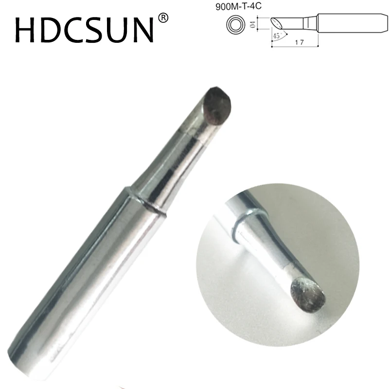

Запаивать назад паяльником на ~330, я использую жало, похожее на это:
https://ae04.alicdn.com/kf/HTB1ugFCeAfb ... agFXag.jpg
Только на плоскости жала у меня как бы углубление. Обязателен хороший флюс, НЕ активный (вымыть его оттуда будет почти нереально).
Если шаг ножек микросхемы совсем-совсем мелкий (как на Voodoo2), то там сложнее... Может быть, придётся паяльником-иголкой индивидуально проходиться по каждой ножке.
Re: Секреты паяльных дел
Понятно. Задача выпаять условно не рабочий чип и запаять условно рабочий с алиэкспресс.
Стрёмная затея без нижнего подогрева и опыта...

такие вещи удобно паять паяльной пастой. нанес, приложил, нагрел. потом оплеткой убрал лишнее. ну и контроль пайки под увеличением.

FLiNT1011 писал(а): Ср июн 29, 2022 6:42 pm Понятно. Задача выпаять условно не рабочий чип и запаять условно рабочий с алиэкспресс.
Если плата условно ценная, лучше обратиться к опытным специалистам с паяльной станцией.
