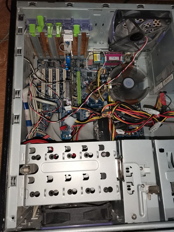

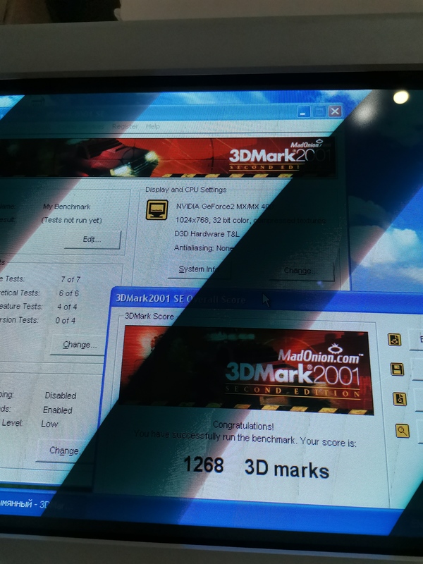

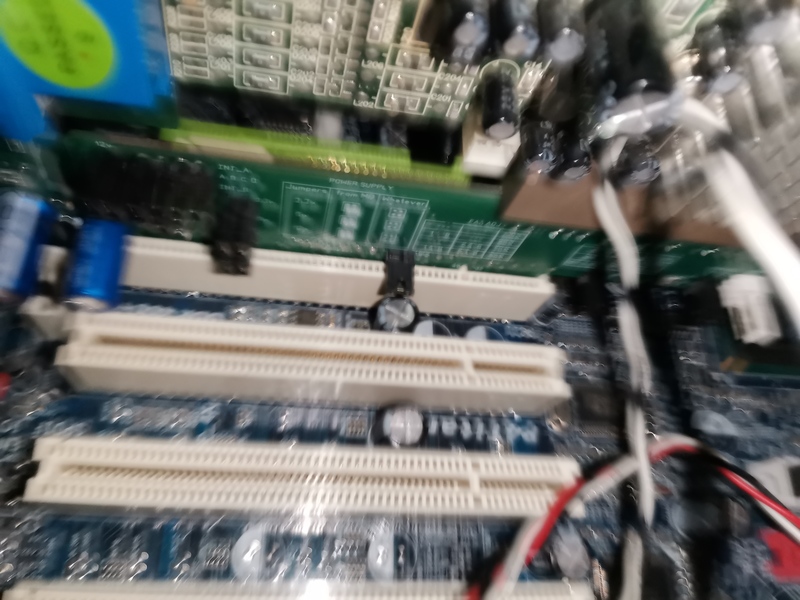

Потестировал переходник. @Max1024 просил проверить работу Gf2 mx в Windows XP. Выяснил, что проблема действительно есть, но только в том случае, если установить в любой PCI слот, кроме первого от AGP. Если установлен переходник в первый PCI слот, то всё работает корректно, 3dmark 2001 проходит.
Сообщения: 1673
Re: Переходник AGP > PCI
Там вроде какие-то перемычки есть на переходнике для настройки прерываний INT A .. D. В свою очередь сами слоты на материнке тоже имеют назначенную букву (иногда её в BIOS можно выставить). Рискну предположить, что перемычка на переходнике должна соответствовать настройке слота. По умолчанию наверняка перемычка стоит на А, и первый слот имеет букву А.
