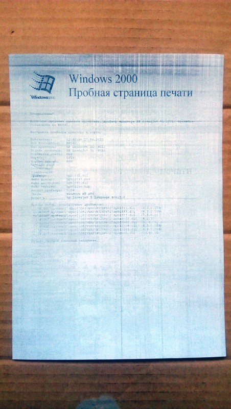

Может есть спецы по оргтехнике или продвинутые юзеры лазерных принтеров hp LaserJet 5L (6L)?

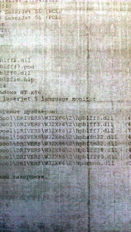

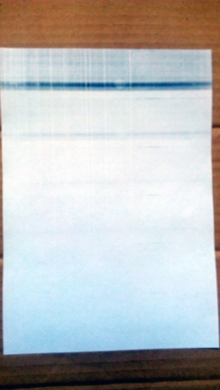

Проблема такая: принтер долго простаивал и сейчас печатает серым фоном и на обратке полосу :cry:
Картридж C3906A для hp LaserJet 3100/3150/5L/6L
Что посоветуете или кто сможет помочь (само-собой не безвозмездно)?
где-то так
где-то так
отфотошоплено
отфотошоплено
обратка
обратка

Еще может быть термопленка (полоса сзади). Она может пропасть (разработается термоблок), а может и остаться.

В этой моделе болезнь такая, размягчается дозирующее лезвие , которое снимает лишний тонер с магнитного вала, с этого вала тонер переносится на фотобарабан.
Если нужно хорошее качество, то могу подсказать где картридж взять. Если ремонт, то там же можно и тонер и запчасти взять. У меня не знаю есть ли на этого динозавра что то. Но принтаки эти надежные, они медленные, но зато в них ни чего не ломается по механике, на таких скоростях не стирается.
Причин фона может быть штук 10, но тут лист мажется с двух сторон это говорит о попадании тонера на вал переноса(находится в принтере под картриджем) соответственно я предполагаю просыпание тонера из за размягченной резинки дозирующего лезвия, дела этот вывод апостериори.

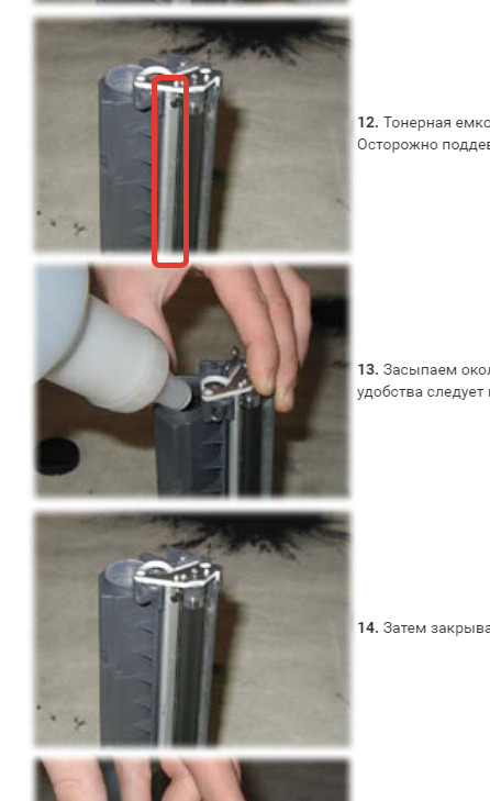

Пока можно попробовать снять дозирующее лезвие и оценить его состояние, временно я ремонтировал наклеивая пару слоев скотча на внутреннюю сторону провисшей резинки, дабы сделать ее ровной и упругой, вариант рабочий, пару заправок отхаживает.
На фото обвел дозирующее лезвие, крепится на 2х винтах, вначале снимается магнитный вал, затем лезвие. Картридж держать горизонтально валом сверху, т.к. внутри тонер и при снятии вала он посыпется, надо быть осторожным.По ссылке инструкция по разбору картриджа.
https://www.admis.ru/instructions_zapra ... 3906a.html
