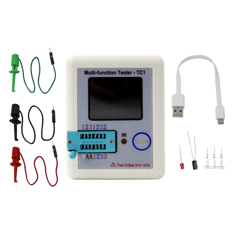

Ищу какой-либо недорогой и простой измеритель ёмкости электролитов. Есть варианты на ali, например. Но может поделитесь личным опытом - что выбрать? Мне точность важна не сильно. Помню, что продавали такой прибор на барахолке онлайнера, но он довольно дорого стоит, зато умеет измерять ёмкость без выпаивания. Но мне бы всё же чего попроще - выпаять не проблема, к тому же профессионально ремонтом техники не занимаюсь.

Я использую вот такое, оно и всякое другое меряет, и ESR для кондёров показывает:

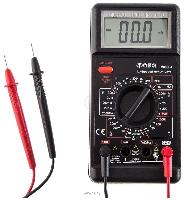

Но если нужно быстро и грубо измерить отдельный конденсатор, то использую мультиметр - в моем случае он умеет мерять ёмкость и почти всегда под рукой. Мультиметр дешевый, но на шаг выше типичного китайского.
