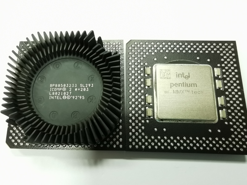

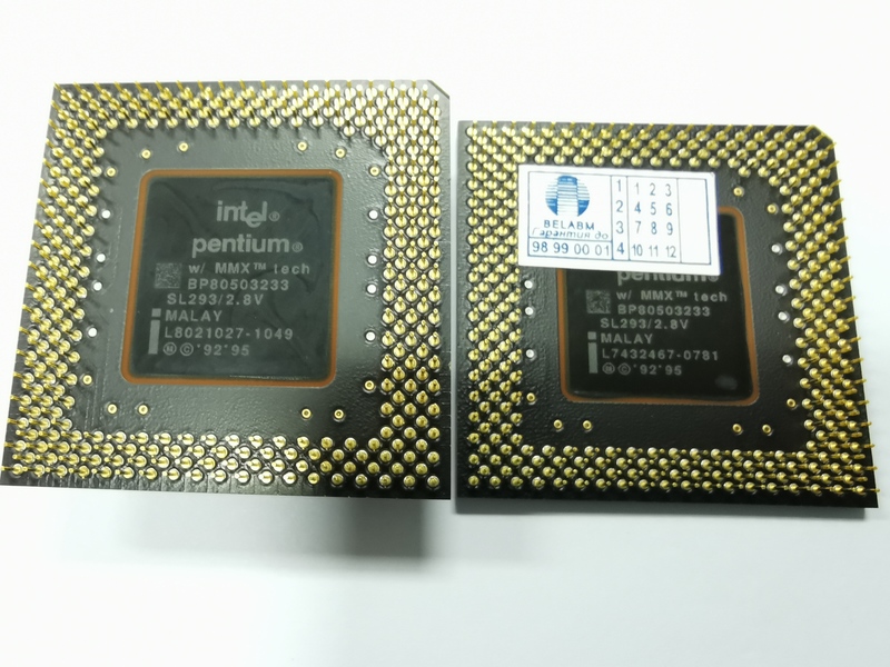

Так народ и спрашивает разгонять будете??
Если нет, то работает всё и со штатным охлаждением нормально.
Если да, то советует найти камень без радиатора.
Вот к примеру моих два в коллекции:
- 01.JPG (218.96 КБ) 2837 просмотров
- 02.JPG (237.79 КБ) 2837 просмотров
Один шёл с радиатором, другой без. Не такие они редкие даже у нас. Пока что...
