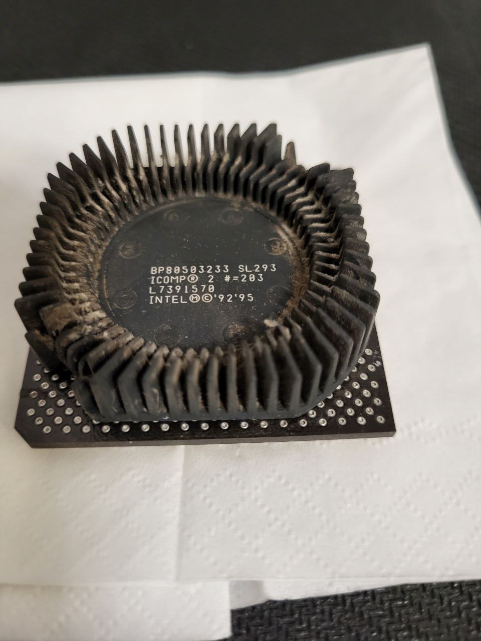

А можно фото, чтоб было видно, насколько толстый слой клея?

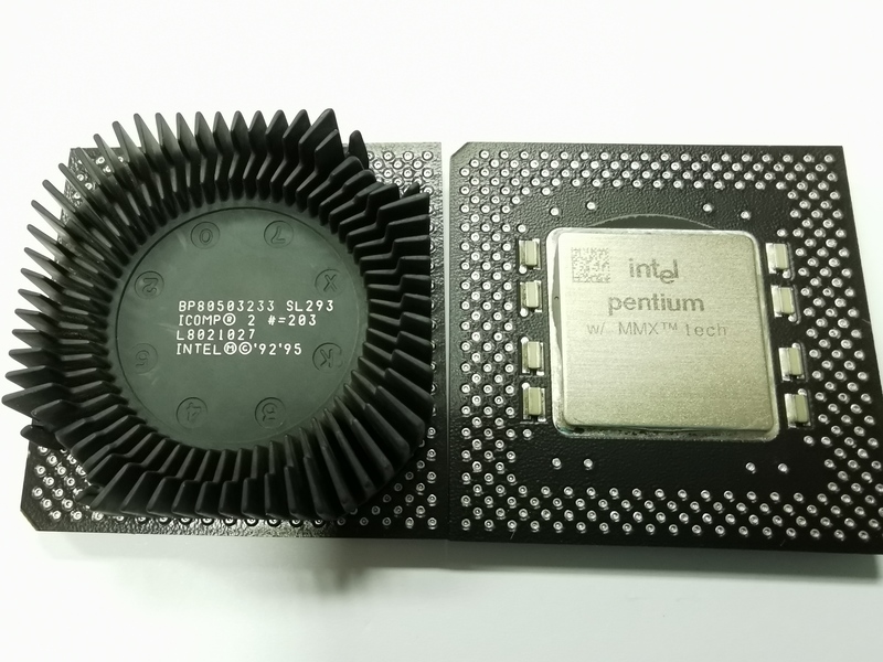

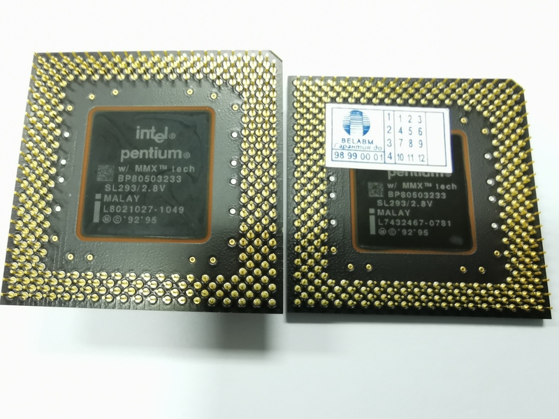

Вот к примеру моих два в коллекции:
Один шёл с радиатором, другой без. Не такие они редкие даже у нас. Пока что...
