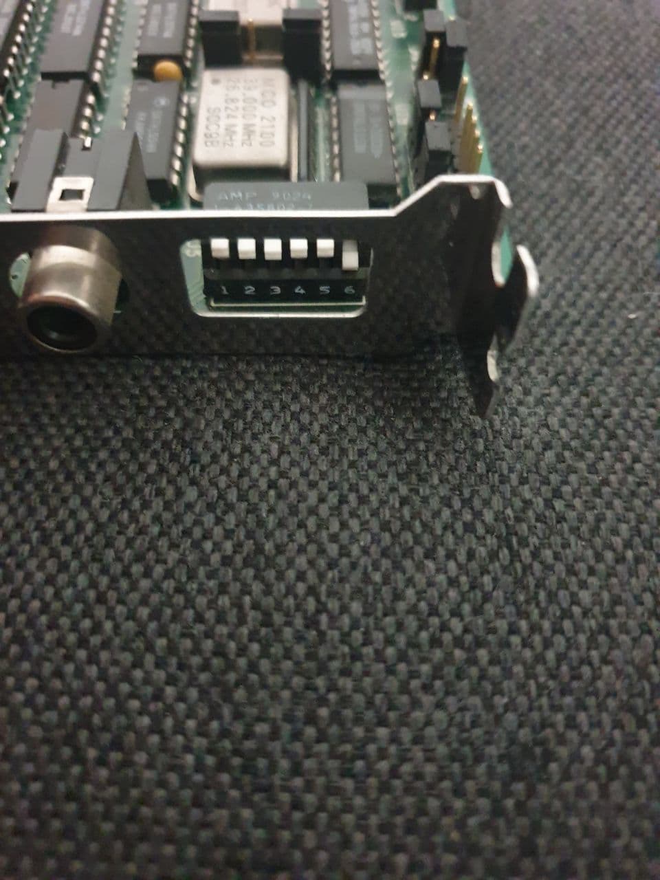

Нужна помощь в поиске инструкции к 8-битной EGA-видеокарте Prisma EGAMAX 860 256 Kb (слабо верится, что такой объём у неё, но в характеристиках так указано).
На задней стороне, где все видеовыводы, находится перечень свичей (или как их там правильно, короче они есть на фото). Не знаю как настроить для корректной работы.
При установке в стенд спикер беспрерывно пищит, а посткарта выдаёт 2A FF на дисплее. Может, она вообще дохлая, кто её знает. Но выбросить её рука не поднимется.
Хоть на стену повешу, выглядит как новая))

http://vogonsdrivers.com/getfile.php?fi ... enustate=0
Ссылка на скачивание внизу страницы - Click to begin download!
Там архив, в нём фото бумажной инструкции на английском языке. В том числе есть информация по переключателям и перемычкам.
Памяти, судя по чипам на карте, действительно 256KB.
Для этой карты нужен EGA монитор.

На фантоме прочитал и запомнил зачем-то: правильная конфигурация EGA - первые четыре свитча "козой": \__/
Т.е. on off off on
Ну и памяти им 256к даже много ;) просто 128к - это мало )))
