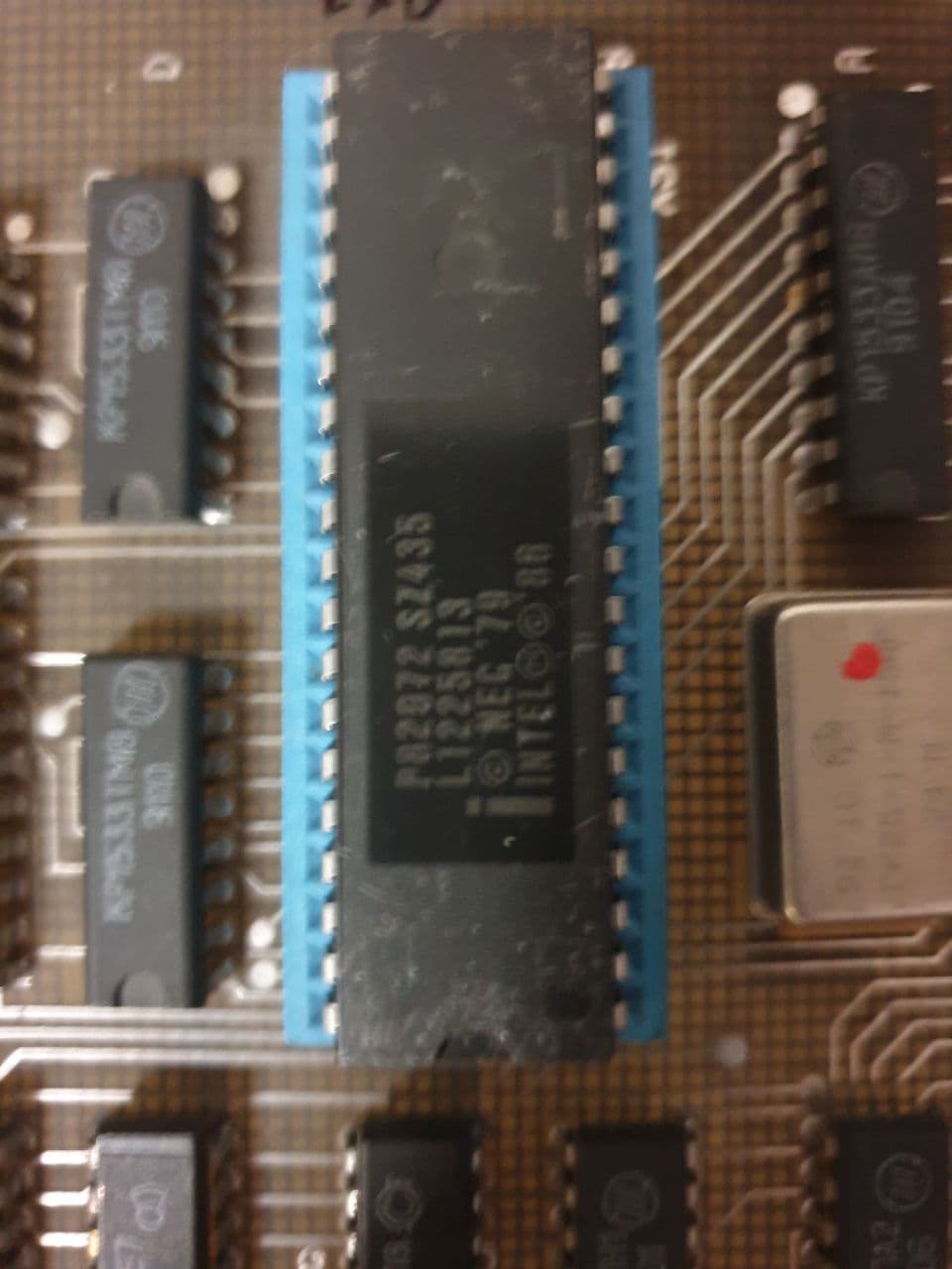

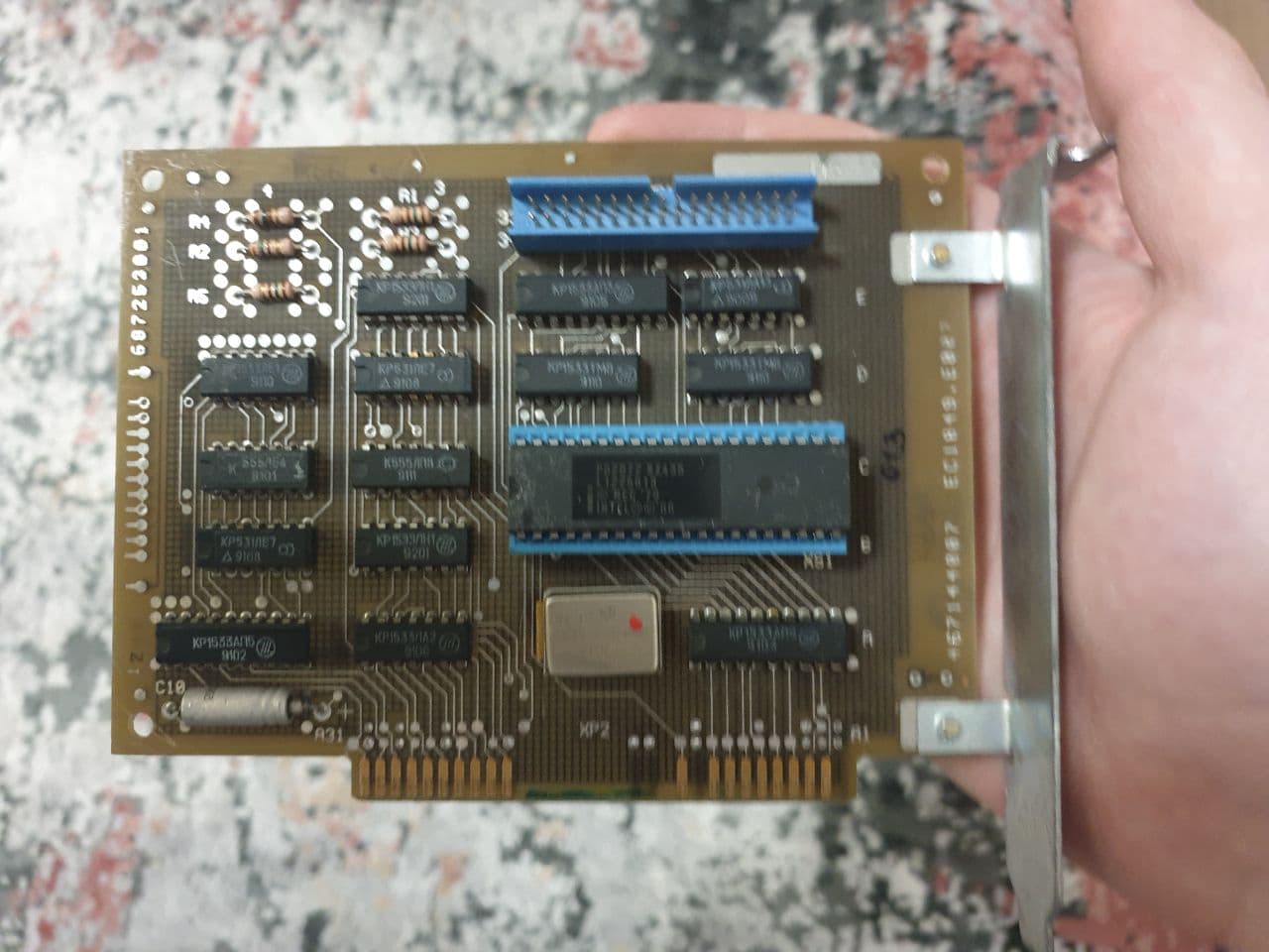

Добрый день, товарищи. Появился у меня на руках контроллер для флопарей на 8-мибитной шине ISA, произведённый в СССР предположительно в 1986 году на базе чипа от Intel (Или NEC - там и те и другие набиты на его корпусе, поправьте если что). Достался он мне из списанного компа, который мой знакомый вытащил с постсоветского предприятия в Минске. До сих пор поражаюсь, как на таком выживали - ведь подобного рода платы шли к советским аналогам 8080. Но вопрос не в этом. Раз комп умер и был разграблен - нет смысла его вспоминать.
В общем вопрос вот в чём - такие платы будут запускаться на других х86 машинах и сокетах с шиной ISA и требуют ли они настройки?
Также интересно ценятся ли такие платы, ибо мусор я собирать не намерен. Плюс 8080 и его братьев у меня на руках нет, максимум 486.
P.S. На плате нет перемычек - Это нормально?

Если вопрос в том, можно ли задорого продать эту штуку, то скорее всего - нет. Максимально интересна карта только тому, кто собирает советский ретро-комп и хочет использовать советские комплектующие. Шанс попасть на такого покупателя практически нулевой.
Если контроллер поддерживает 1.44M дискеты (вроде бы должен, но 100% уверенности нет), то ценность есть - для меня
Но не большая - 10р, если рабочий. Хотя я бы лучше нашёл 8-битный контроллер с кроваткой под специальный BIOS.
В 8-битных машинах зачастую прекрасно работают 16-битные флоппи-контроллеры и мультикарты, которых навалом. Поэтому ценность для сухого использования по прямому назначению стремится к нулю.
Перемычки здесь не нужны, настраивать-то нечего.

1991г контроллер и EC-1849
в 1986 и близко подобного в совке не было
