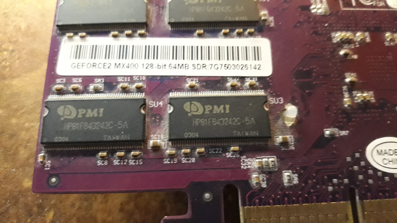

Нашёл у себя MX400 64MB как раз с чипами, якобы подходящими: HP81F643242C-5A. Нашёл даташит на
MB81F643242C, если верить ему, то оно подойдёт.
Вот только когда выставил память на 166MHz, карта посыпала артефактами, после чего вообще 3D-картинка намертво зависла. На штатной частоте для этой карты в ~137.5MHz всё работает стабильно.
Лучше сначала память на доноре проверить на частоте 166MHz. Я разгоняю RivaTuner'ом, а проверяю в 3DMark 2001 тестом Point Sprites. Если память не держит частоту, вокруг вращающейся лошади будут проскакивать белые точки. Ни одной такой точки в идеале быть не должно.
Фото чипов:
- mx400.jpg (130.63 КБ) 4795 просмотров

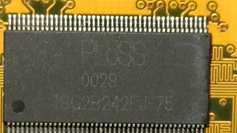

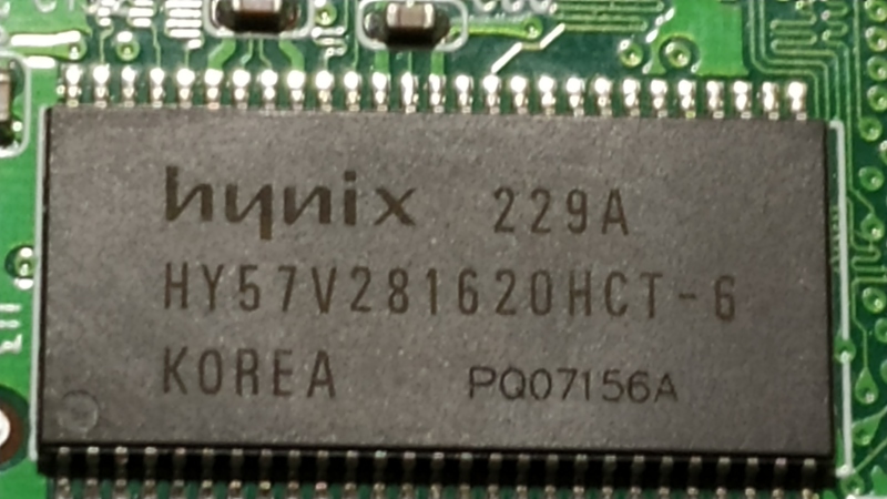

Заглянул в ящик с дохлыми видеокартами. Сфоткал что есть приближенное:
HY57V281620HCT (4 Banks x 2M x 16-Bits) SDRAM
- IMG_20220118_012042.jpg (149.4 КБ) 4653 просмотра
ISG2B242FJ-75 Не нашел даташит.
- IMG_20220118_012259.jpg (160.03 КБ) 4653 просмотра
