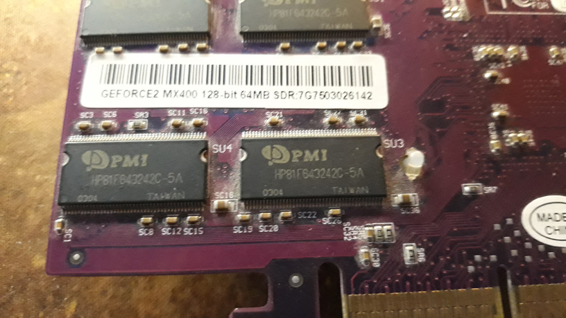

Нашёл у себя MX400 64MB как раз с чипами, якобы подходящими: HP81F643242C-5A. Нашёл даташит на MB81F643242C, если верить ему, то оно подойдёт.
Вот только когда выставил память на 166MHz, карта посыпала артефактами, после чего вообще 3D-картинка намертво зависла. На штатной частоте для этой карты в ~137.5MHz всё работает стабильно.
Лучше сначала память на доноре проверить на частоте 166MHz. Я разгоняю RivaTuner'ом, а проверяю в 3DMark 2001 тестом Point Sprites. Если память не держит частоту, вокруг вращающейся лошади будут проскакивать белые точки. Ни одной такой точки в идеале быть не должно.
Фото чипов:

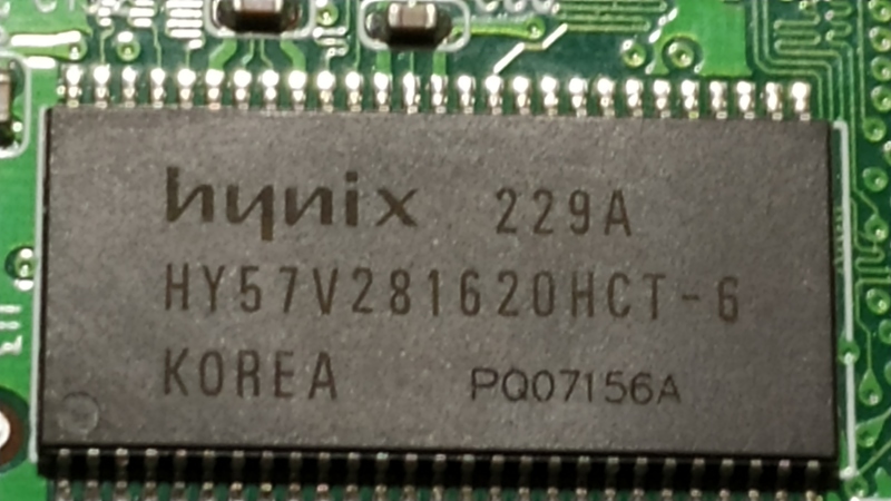

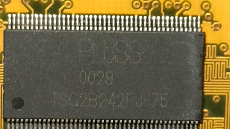

ser51
Сообщения: 51
Откуда: Витебск
Re: [Минск, почта] Ищу видеокарту, донора SDR. Предположительно GF2 MX400, GF4 MX420
Сообщение ser51 »
Заглянул в ящик с дохлыми видеокартами. Сфоткал что есть приближенное:
Остальные карты с чипами DDR
