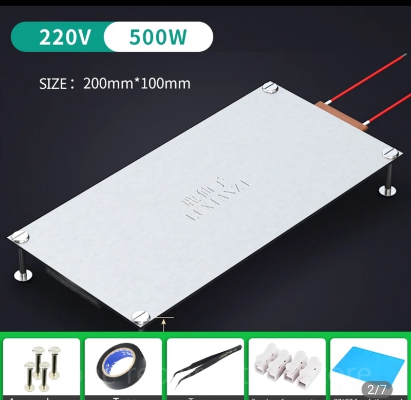

Почитал отзывы, заказал такую штуку:
На ее основе собирают самодельные паяльные станции, может и нормально получится. Приделаю регулировку температуры, а то она до 220 градусов греется (примерно). Заодно мультиметр с термопарой заказал. Буду тренироваться. Осталось с трафаретами разобраться и с накаткой шаров.
Re: Пайка BGA в домашних условиях
cyreex писал(а): Пн янв 17, 2022 8:46 pm Почитал отзывы, заказал такую штуку
Ссылочку можно? :)
@arti9m US $5.96 52%OFF | Демонтажная BGA светодиодная лампа, демонтажная станция, лихорадка плита станция предварительного нагрева, ЖК-полоса, ремонт чипа, термостат, нагревательная пластина
https://a.aliexpress.com/_AY3LIs
