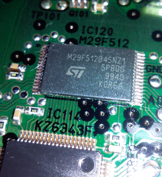

Нужен CD-ROM Toshiba XM-6720В . Обычный IDEшный сидюк 2000 года
Можно в любом состоянии (но желательно с живой платой).
Хотелось бы восстановить данный сидюк. Классный, японский привод, на шестернях, без пассиков и в состоянии нового .
В нём крякнула микросхема M29F512. Вероятно сама прошивка

Ничего не шилось, ибо нечем, да и нет опыта в таком деле. Просто вот захотелось восстановить хороший CD-привод, который визуально в состоянии нового. В нём даже пыли внутри не было. Быть может им пару раз только и попользовались .
В общем нужна рабочая плата от такого же CD-ROM. Или может кто помог бы отремонтировать этот. Скорее всего нужна замена этой глючной флэшки с её последующей прошивкой. Но вопрос. Реально ли это сделать ?
И как определилось, что проблема именно в этой микросхеме ? В начале, после включения, привод не работал, моргал светодиод. Затем, после нескольких включений-выключений, привод начинал работать.
Не сильный прогрев платы помог запустить привод. Затем, поочередный прогрев каждой микросхемы, выявил, какая из них проблемная.
Re: CD-ROM Toshiba XM-6720
У меня есть, чем такое прошить, почти... Переходник нужно собрать только.
Если привод хоть иногда запускается, микруху наверняка удастся прочитать, а содержимое залить потом в новую-исправную.
