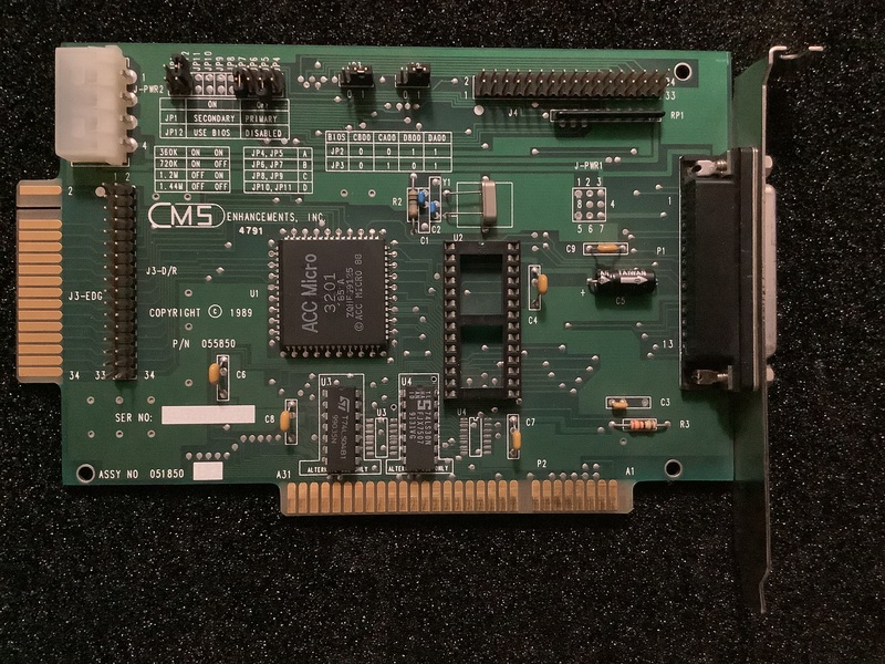

Приветствую!
Хочу воткнуть это в ХТ,вроде к диску обращается,но не загружает ничего.
Возможно джампера нужно правильно выставить.Интересует только возможность выставления 1.2 и 1,44 мб
Пока ставлю один 5.25, шлейф подключаю к вертикальному разъёму ,молекс тоже подключаю.
В этом плохо разбираюсь,прошу помощи :cry:
Re: Нужен мануал на контролер FDD isa8
По настройкам перемычек я понял так: нас интересуют только JP4, JP5, JP6, JP7, а остальное не трогаем.
JP4 и JP5 настраивают объём для диска А. Если оба замкнуты (ON ON) - получаем 360K на букве А. Если оба разомкнуты (OFF OFF) - получаем 1.44M на букве А. Если замкнут JP4, но разомкнут JP5, то это соответствует комбинации ON OFF, т.е. 720К. Если OFF ON - 1.2M.
Т.е. если хотим получить 1.2M на букве A, то JP4 оставить разомкнутым, а JP5 - замкнуть.
Аналогичным образом JP6 и JP7 настраивают объём для диска B.
Сейчас обе пары JP4-5 и JP6-7 разомкнуты, что должно соответствовать 1.44M на буквах A и B.
p.s. Насколько я понял из гуглежа, большинство XT не умеют 1.2M и 1.44M, потому что нет их поддержки в XT BIOS. Дисководы 5.25" на 360KB должны работать (может, привод под 1.2M заработает в режиме 360KB, если есть соответствующие перемычки на дисководе). Ещё пишут, что 1.44M-флоппик может заработать в режиме 720K.
Чтоб высокоплотные Floppy заработали в XT, нужен контроллер с дополнительным BIOS. На этой карте как раз под него есть место... пустое. ХЗ, подойдут ли прошивки от других карт, или нужно искать именно для этой. Но может этот контроллер и так умеет 1.2M, а дополнительный BIOS нужен только для букв C и D? Если 1.2 и 1.44 не заработают на XT, то можно воткнуть эту плату в 386 и проверить там. Если в 386 заработает, то значит для XT таки нужен доп. BIOS.
UPD: думаю, что флоппики лучше втыкать только в разъём J3 (либо краевой, либо штыревой, оба рядом с MOLEX).

Тут нужен биос с поддержкой 1,2/1,44 в панельку.

Phantom писал(а): Сб янв 08, 2022 10:14 pm Тут нужен биос с поддержкой 1,2/1,44 в панельку.
@Phantom Увы,негде взять…

У меня есть в ассортименте. С биосом будет работать любой 16 бит мультик

Ещё BIOS отсюда может подойти:
https://www.retrobrewcomputers.org/doku ... -fdc:start

А как на счёт XTIDE Universal BIOS?
Если я правильно понял - он и флопики поддерживает.
Тогда вообще шикарный контроллер этот для XT

Если есть на микрухах у кого записанные, я бы взял для проверки.Если подойдет купил

Если правильно помню, образ XT-IDE то ли изначально скачать нужно под XT, то ли настроить перед прошивкой. Там для XT, 286 и 386 разные версии. Мне тоже предстоит вся эта возня, так что может на выходных попробую записать и XT-IDE, и XT-FLP (по ссылке выше кидал).
Предоставлю, если никто меня не опередит :)
