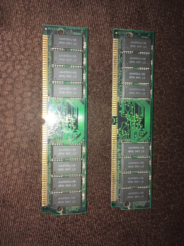

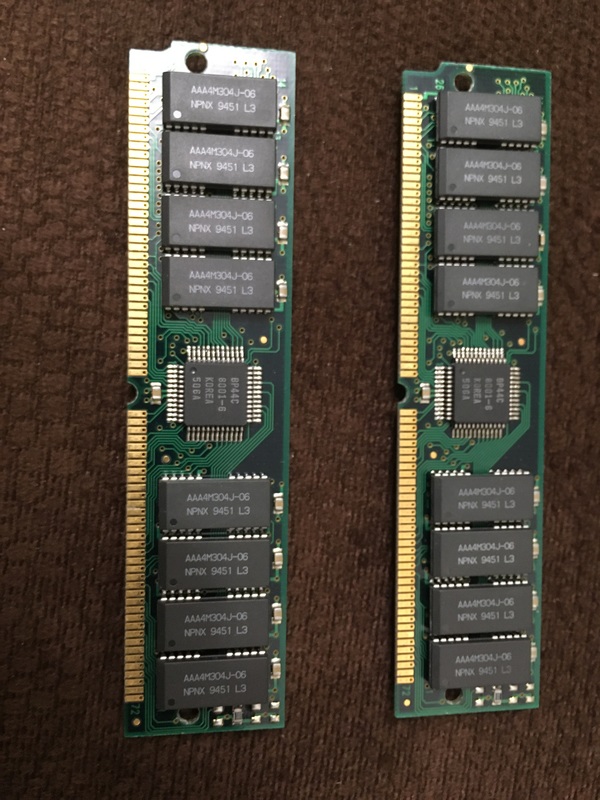

Доброго вечера!
Попались с 486 такие модули памяти… они с непонятным чипом посередине :shock:
Что за он и как модули такие правильно называются?

Похоже на контроль чётности (Parity). Используется для обнаружения ошибок памяти (каждая материнка по-своему будет реагировать на такие ошибки). Иногда реализуется таким вот чипом по середине. Иногда - 8 чипов с одной стороны (основная память) и 4 чипа с другой (именно для контроля чётности). Есть и другие варианты внешнего вида.
На simm30 аналогичная ситуация. Если simm30-планка с тремя чипами, то третий - для чётности. Если с двумя - без контроля чётности.
Если 9-чиповая, то 9-й - для чётности. Если 8-чиповая - без.
На платах с DIP-памятью тоже можно отдельно вставить чипы для контроля чётности.
Как по мне, в 99.9% вещь бесполезная. Но не мешает, работу не тормозит и при исправной памяти ни на что не влияет. Может работать в паре с обычной памятью без контроля четности (non-parity). Иногда использование этой технологии включается-выключается в BIOS, а иногда плата сама определяет такую память и включает функционал.
UPD: ECC также существует в исполнении SIMM72, но это уже экзотика и вроде как встречается только в вариантах 3.3V (на абсолютном большинстве наших ретро-плат используется 5V).
