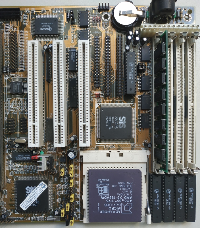

Что-то мне решительно не везет с 486)
Документацию нашел, перемычки выставил. Процессор греется, видеокарта тоже. Но ничего не работает, спикер молчит... Что можно попробовать?

Вот это самое не приятное когда вообще молчит. Перемычки точно все правильно стоят? И для кэша и т.д.
Память разную пробовал?

Та же хрень )
Столько плат под 486 попадалось, а рабочих минимум оказалось из того что хотел.

Без памяти тоже молчит? Может памяиь edo всунули? Она и не стартанет.

По джамперам все правильно выставлено

SiO писал(а): Пт июл 17, 2020 5:41 pm Без памяти тоже молчит? Может памяиь edo всунули? Она и не стартанет.
по документации она edo поддерживает. Без памяти не пробовал...

А ей 2 планки одинаковые не надо?

В мануале говорят, что одна планка на 4мб норм. Я и две пробовал.

Ну как поехала?? Попробуй всё таки как пишут память:
4-72 pin SIMM slots (1-128meg FPM DRAM)

Jp4 это что за перемычка по мануалу?
