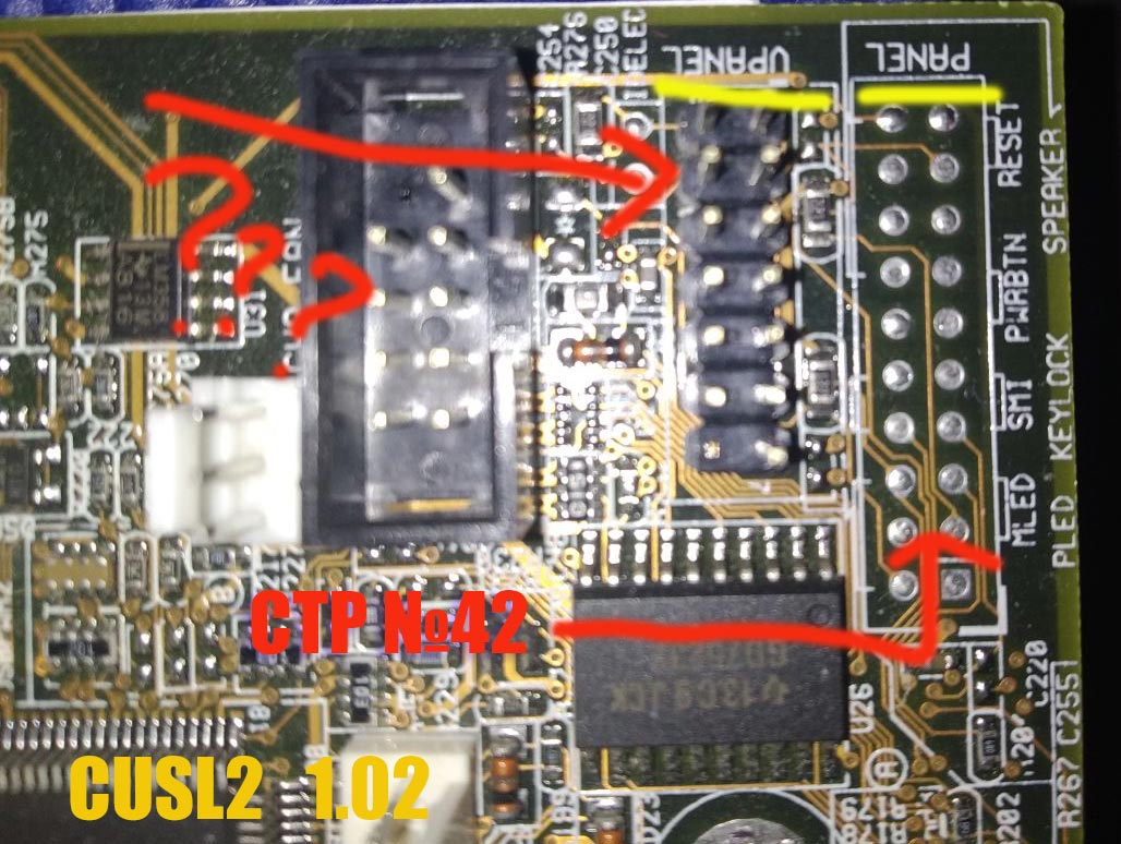

Имееется ASUS CUSL2 ревизии 1.02 проблема в том, что колодка с POWER/RST/LED ... не распаяна, пины залиты лаком (ее распиновка есть на 42 стр. мануала https://www.asus.com/me-en/SupportOnly/ ... sk_Manual/) но распаяна VPANEL, на коротую докуменатции нет. Плата похоже на ОЕМ решение. Вопрос где найти распиновку всех каонтактов VPANEL ??? Гугл пока полчит.

ОК, Power совпал с методом тыка, остальные проверю позже ))

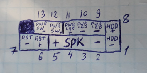

Топикстартер мог бы и сам вызвонить мультиметром ;)
Я вызвонил вот так на своей CUSL2:
