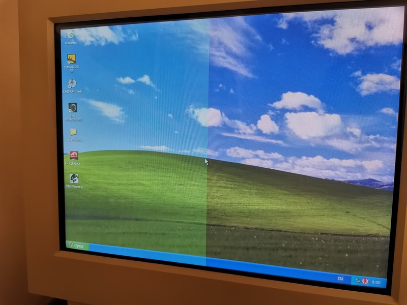

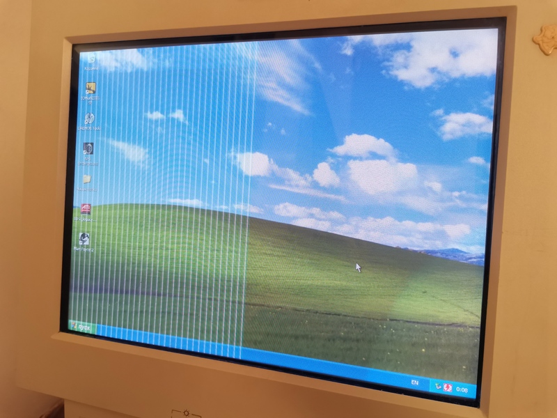

На карте такое изображение. Что это может быть? На битый GPU вроде и не похоже.

Думаю фурмарк поможет в диагностике
Re: Radeon 9800 pro
Погрей 30 сек на 380гр. чип, если норм станет то гпу.
Re: Radeon 9800 pro
elpueblo писал(а): Вс авг 29, 2021 3:20 pm Думаю фурмарк поможет в диагностике
Увы, не запускается 3d. Но похожее поведение было на карте со сбитым электролитом.
Re: Radeon 9800 pro
SiO писал(а): Вс авг 29, 2021 4:35 pm Погрей 30 сек на 380гр. чип, если норм станет то гпу.
Мой фен еще в пути из Китая. Приедет попробую.
Re: Radeon 9800 pro
Не делай так. У старых видиков отваливается кристалл от подложки нечасто, контакт как правило теряется между текстолитом и подложной чипа. Так что советую прогрев делать полноценно и двинуть чип на шарах.
Re: Radeon 9800 pro
Gumanoid писал(а): Вс авг 29, 2021 6:09 pm
Я в качестве диагностики советовал, а ваш вариант это уже восстановление , причем при редком использовании на долго хватит, но нужно оборудование и опыт. Кстати ни разу не попадались шары отвалившиеся от платы, там пайка очень надежная, разве что плату изгибали. И если шары от платы отвалились то можно пальцем на чип давинуть и может заработать ;) А вот 30 сек погреть кристалл помогает определить чип или нет и зажарить не успеешь без опыта. Шары отваливались на чипах с тонкой подложкой и где кристалл в компаунде. И то не часто.
Re: Radeon 9800 pro
Пример как артефачила карта без электролита:
https://youtu.be/W2f4Yq6YLqs
Не может тут быть что-то похожее?
Re: Radeon 9800 pro
SiO писал(а): Вс авг 29, 2021 6:25 pm
Достаточно часто встречаю такое на старых платах начала нулевых, GF2, GF3, R300/350/360.
cyreex писал(а): Вс авг 29, 2021 6:45 pm Пример как артефачила карта без электролита:
нет, артефакты как на видео похожи на те, когда открываешь битые конвейеры-)
