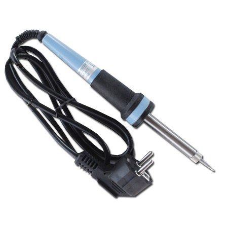

Очень-очень-очень долго мне хватало вот такого (вроде 35-40 ватт). Для радиолюбительских нужд и мелких ремонтов вполне достаточно. Можно сразу несколько жал купить к нему, они сменные. Жала эти чистить нельзя, лишний мусор лучше убирать обычным ватным диском при разогретом паяльнике. Раньше брал такой же на 15-20 ватт - маловато. Но зато с ним флюс не кипит
- 29088b.jpg (26.05 КБ) 4505 просмотров
Если нужно прогреть большой полигон или припаять провод к куску металла - тут советский мощный лучше всех (ну и флюс нормальный нужен).
В прошлом году купил паяльную станцию YiHUA 852D++ за 200р. После этого синий паяльник стал не нужен.
edit: синий паяльник должен быть польского производства, не китайского или чьего-то там ещё.
