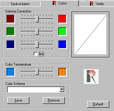

@grindim инсталятор обязан быть на диске,откуда тогда программа настройки видеокарты рендишин появилась( есть скрины в нете)
Сообщения: 2513
Re: как скачать софт с архива?( ссылка внутри ветки)
@phantasm конкретно тут http://mirrors.pdp-11.ru/_x86/Drivers/V ... n%20V2200/ нет ни одного драйвера с инсталятором, а такая панелька может установится и без инсталятора.
