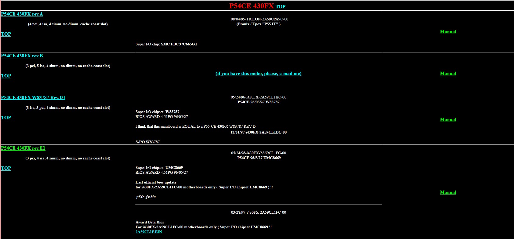

ser51
cyreex писал(а): Вс май 30, 2021 12:12 am
Была у меня плата точно с такой же проблемой. Так и не победил
P.S. Фото можно заливать прямо на форум. Тогда их можно смотреть без рекламы.
Были у меня мысли что биос кривой. Я его шил уже. Проблема в том что его сложно найти именно под эту ревизию. И везде гед я смог его найти, у всех эта версия файла (96 года). Я их сравнивал. Но существует еще бета версия 97 года которую у Итальянца можно в письме попросить выслать. Я ему писал, не ответил. Но на плате ревизию я не нашел маркировку. Но судя по этому описанию я тот bin зашил. P54C_FX.bin. 2A59CL1F.BIN я нигде не нашел.
А может дело и не в прошивке... Может сам контроллер клавы виновник (VT82C42), но его чую не найти в 21 году будет. Тогда на полку ее.
p.s. пины прозвонил. Все приходят в VT82C42.
- Скриншот 30-05-2021 092510.jpg (148.83 КБ) 3717 просмотров
Фото я впервые решил алить на хостинг. Мне показалось что картинки залитые на форум не зумятся в спойлере. Но может я не разобрался.
