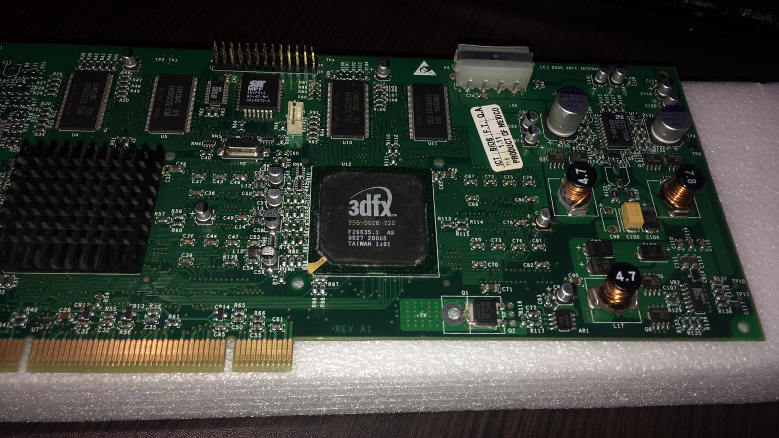

Приобрел вот такую карточку 3Dfx voodoo 5 5500 64мб PCI
при старте перед биосом обычная заставка с названием карты и 64 мб памяти.
в 3Dmark99 бенч проходит,игры Glide работают.
В винде ХР в свойствах указано 32мб,также в 3Dfx tools видится только один графический чип.

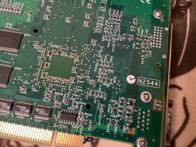

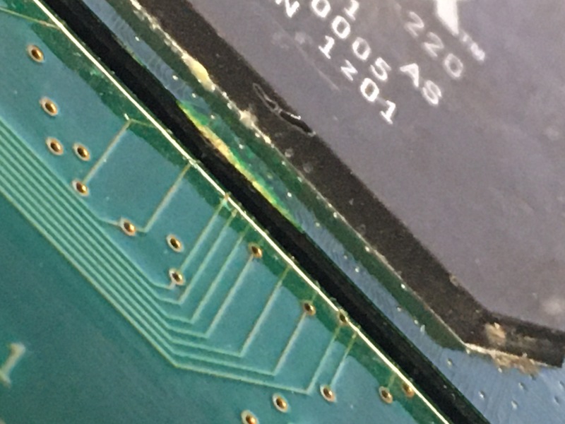

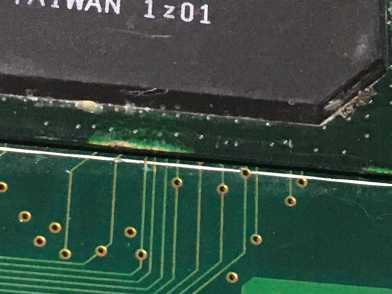

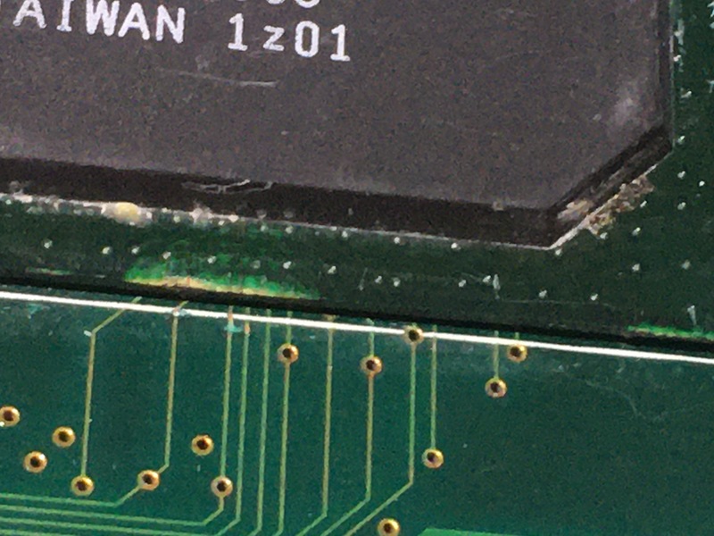

На самой карте видно,что скорее всего кто-то колхозил(приклеивал) радиатор назад,на мой взгляд на чипе есть небольшое повреждение, как от отвертки ...линия края чипа немножко изогнута.
Изображение Изображение
Чипы греются достаточно сильно(по ощущению предположительно рабочий сильнее)
второй предположительно нерабочий слабее

В таком состоянии, на мой взгляд, не стоит ей пользоваться, дабы не убить совсем. Менять чип все же лучше обратиться к специалисту, который постоянно это делает, все же не вещь за 5$, не стоит экономить и ковырять самому. Соответственно чип + ремонт, все это не дешево, но т.к. и куплена она не дорого и рабочая встречается не часто, как у нас так и вовсе не встречается, да и стоит дорого, конечно же нужно делать.

мысли в слух: я бы внимательно обсмотрел обвязку вокруг (и не только) ГПУ, возможно они и живой, а сколот один scd.

Там вообще как-то странно всё....стало изображение пропадать, при нажатии на чип( который типо рабочий) иногда появляется, дрожит.Греется сильно.Может есть смысл прогреть феном, может шарик какой-нить не кантачит уже, может вообще микротрещина... хз..

Там обвязка сзади рабочего странная, как будто паяли....
