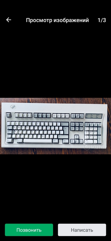

Едет ко мне эта клавиатура. И вот уже после того, как ее выхватил, начал разбираться. И понеслось :)
1. Я не обратил внимание на стертые буквы. Ну я их видел, но не придал значения. А зря :) Это оказались наклейки. Рассмотрел только что :)

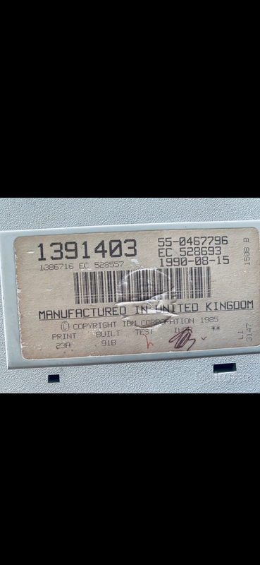

2. Надо внимательно проверять модель. В данном случае засада с цифрой 3 в конце. Это значит, что там немецкая раскладка QWERTZ.
А теперь на нашей радиостанции, специально для Cyreex, прозвучит песня "Шао? Бао!" "Купила мама коника"!

cyreex писал(а): Сб апр 24, 2021 3:22 pm 2. Надо внимательно проверять модель. В данном случае засада с цифрой 3 в конце. Это значит, что там немецкая раскладка QWERTZ.
Но на самой клавиатуре вроде все верно. QWERTY. И Z на своём месте. Или предыдущий пользователь перестал клавиши?
И вопрос, если это все-таки QWERTZ, будет ли она, например в английском DOS, печатать как QWERTY.

@cyreex обе проблемы не проблемы )
Наклейки зло, убираем, получаем оригинальную кл-ру не РСТ, как любят многие коллекционеры (но как по мне так лучше РСТ)
Капсы Y и Z переставляем местами получаем нормальную раскладку, соответственно в данном случае даже хорошо, что нет русских букв.
При выставленной английской раскладке QWERTY работает как нужно.

Но вот с немцем проблемы:
1. Наклейка справа вверху (где светодиоды)
2. Надписи на клавишах
3. Некоторые клавиши отличаются от оригинальный ("лишние" буквы).
Придется искать донора.
