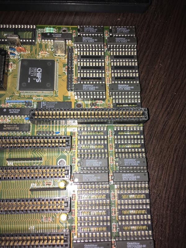

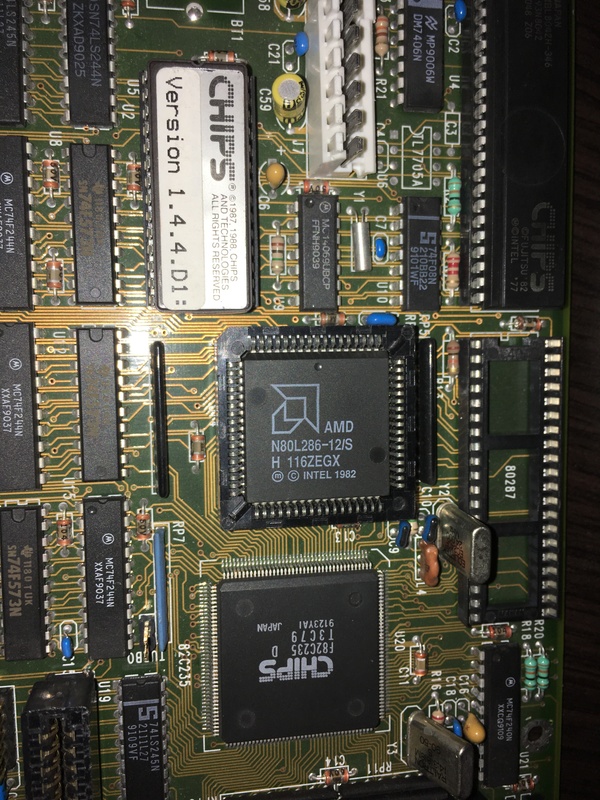

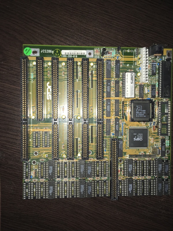

Комрады!нужна помощь в запуске данной материнской платы на процессоре 286.Мануал пока найти не удалось... :cry:
при подключении питания спикер потрескивает слегка и все( на другой 286 материнке с simm 30 модулями поведение было точно такое,никаких сигналов спикера-как только поставил во все 4 слота память-сразу заработала,запикала и запустилась)Посему грешу на отсутствие или неправильную установку микросхем памяти. :roll: .Проц греется.Если есть мысли,с удовольствием выслушаю.

Lyawon писал(а): Сб июл 11, 2020 12:45 am https://stason.org/TULARC/pc/motherboar ... -16-2.html
Вы правы,похоже это именно она( с полигона тоже прислали эту ссылку).Судя по мануалу,на ней сейчас установлен 1 мб оперативной памяти.Но пока даже не писчит,гадюка. :evil:Тут уже,так сказать,дело чести,запустить 30-летнюю материнку,вызов брошен :lol:

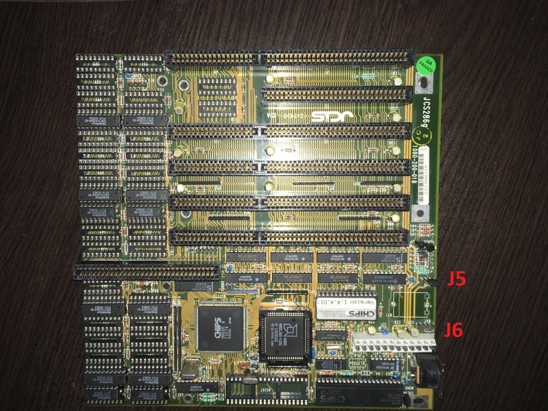

Аккум подключён? По идее нужен :)
Судя по мануалу он может быть запаян на плату или подключаться к разъёму J6 - External battery.
В зависимости от этого выставляется перемычка J5. Проверь где у неё 1 pin.
У тебя сейчас стоит CMOS memory clear или CMOS memory normal operation (internal battery).

FLiNT1011 писал(а): Сб июл 11, 2020 7:29 am Аккум подключён? По идее нужен :)
подключение аккума не решило проблему.Положение перемычек тоже....Попробую достать всю память и запустить без нее,но сомневаюсь..Бипер молчит,с видеокартой-без карты,звуки не издает.Самое интересное,что на карте присутствует специальный 8 битный слот для теста(8-bit factory test card slot).Скорее всего полетит в мой большой картонный ящик с такими же классными недееспособными картами :lol:

Аккум к J6 пробовал подключить? Получается и CMOS memory clear делал?
Мистика какая-то :D
Есть подозрение, что платы с той коробки надо особым составом промывать :mrgreen:.

FLiNT1011 писал(а): Сб июл 11, 2020 10:09 am Аккум к J6 пробовал подключить? Получается и CMOS memory clear делал?
Мистика какая-то :D
Аккум впаял на старое место, все что можно делал...Просто 286 надо мной издеваются :cry:
