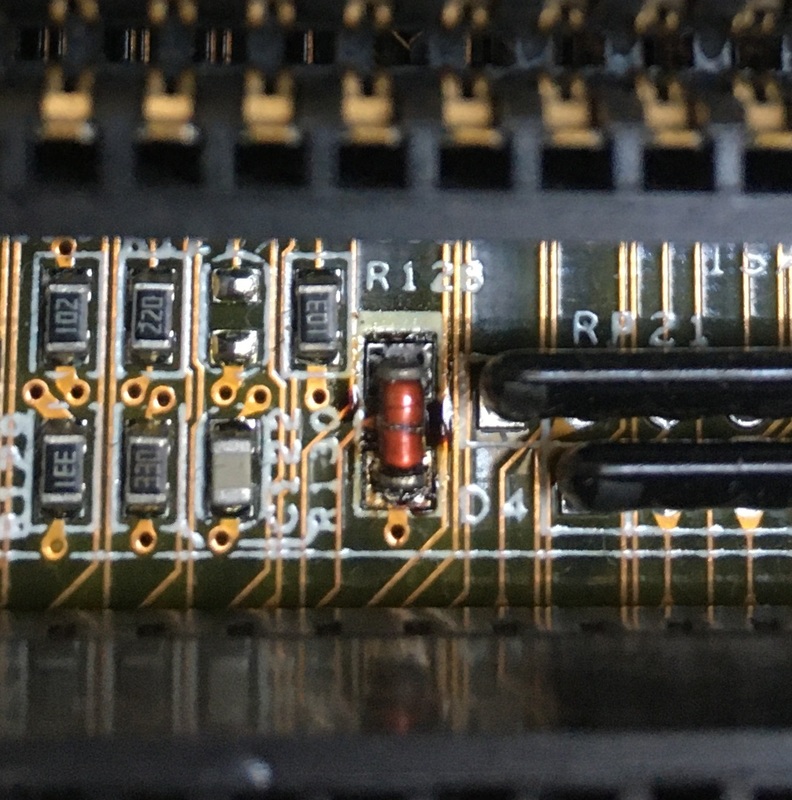

И второй вопрос) пробуя подключать спикер к cd аудио на карте случайно подключил +5 в gnd и выгорела дорожка на материнской плате которая идет от +5 выхода на спикер куда-то в даль. Дорожку починил припояв провод, но спикер стал тихо работать. Где то что-то еще подгорело или может провод слишком толстый? В схемотехнике я нуб)
IMG_2224 - Copy.JPG (212.9 КБ) 3170 просмотров

Обнаружил что почернело рядом с диодом. Он там и отошел еще. Попробовал его перепаять не помогло. А вот без него звук спикера стал громкий. Но как то стремно без него, видимо он для чего то нужен был. Может кто знает на какой заменить и как его полярность определить?

danry86 писал(а): Сб мар 27, 2021 4:03 pm Обнаружил что почернело рядом с диодом. Он там и отошел еще. Попробовал его перепаять не помогло. А вот без него звук спикера стал громкий. Но как то стремно без него, видимо он для чего то нужен был. Может кто знает на какой заменить и как его полярность определить?
Диод наверное как раз и был для защиты от подключения +5 на землю, вот и сгорел, приняв весь "удар" на себя. Соответственно, с выпаянным диодом прозвонить мультиметром куда он (диод) был подключен. Предположительно, одна сторона - к земле платы, вторая - к "+5 выхода" спикера. Соответственно впаять диод обратной полярностью - анодом к земле.
Диод, наверное практически любой подходящий по размеру можно поставить.

Спикер через кондер обязательно, резистор желательно, диод 4148, они везде натыканы, красный с черной полоской, полоска это катод, на вашей плате я думаю что полоской вверх, т.к. там более толстая линия в контуре диода, ей обычно катод(черную линию на корпусе диода) так обозначают.
