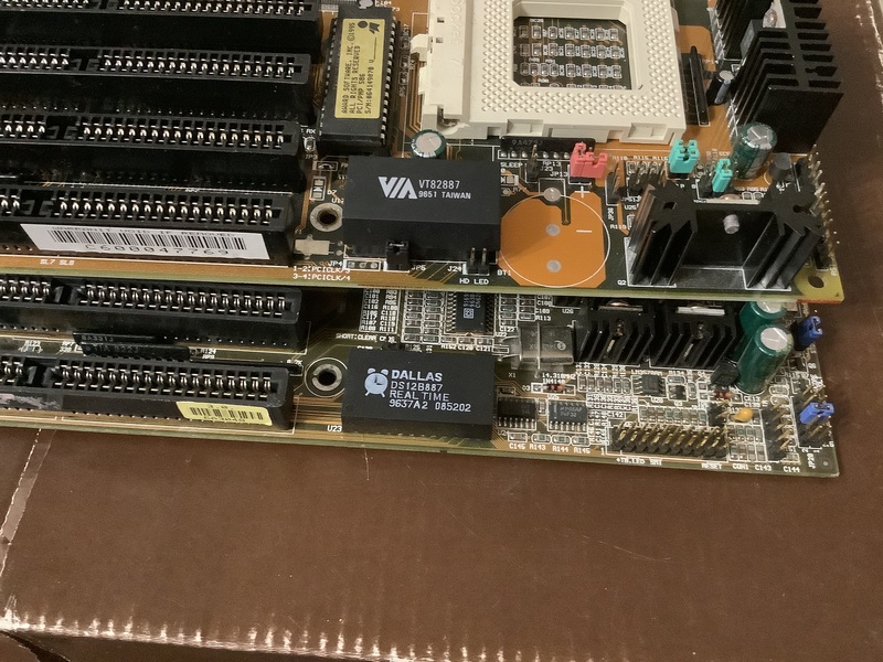

Есть две платы на сокете 7.
Одна asus p/i-p55t2p4 на ней микруха Dallas ds12B887
вторая Soyo sy-5va на ней в панельке микруха VIA VT82887
Вопрос знатокам-они взаимозаменяемые(т.е. одинаковые)??? :?

Да

Кстати самих далласов куча разных моделей... и цены разные. В чем принципиальное отличие?

Gumanoid писал(а): Пн авг 30, 2021 6:22 pm Кстати самих далласов куча разных моделей... и цены разные. В чем принципиальное отличие?
думаю не взаимозаменяемые.....мою VIA на DALLAS 1287 не заменишь
Почему? Пробовал менять?
Да. Не стартует
Да. Не стартует
даже не стратует совсем плата?

@Gumanoid да,совсем не стартует сойка с далласом.Я купил на ибэе пять штук- впаял кроватки от 286 до п1, всунул туда-со всеми заработали кроме сойки
Возможно можно заменить на Odin или даллас с другой маркировкой
