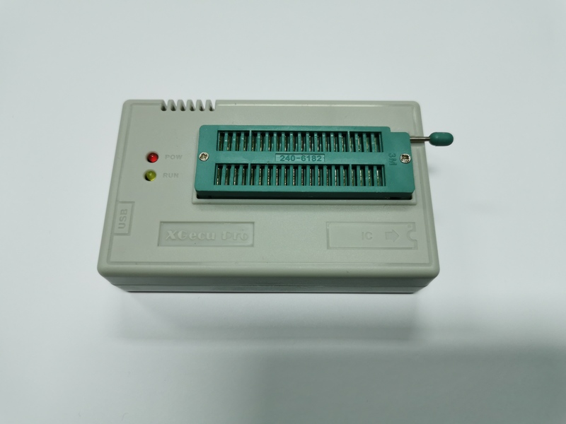

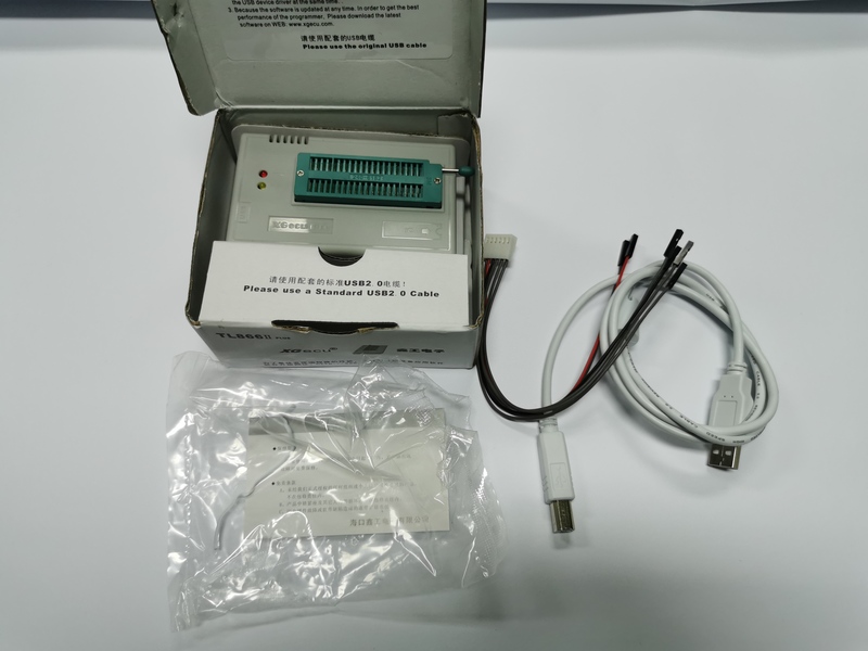

Пришёл с Китая программатор. Обновился и заработал без проблем.
Если кому что надо сделать - обращайтесь. Единственное у меня пока нет никаких переходников. Буду докупать по мере необходимости.

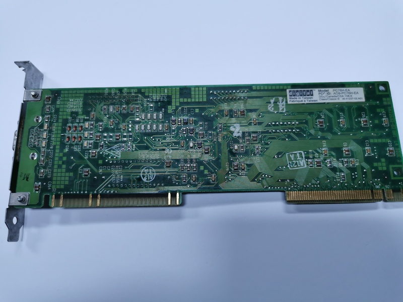

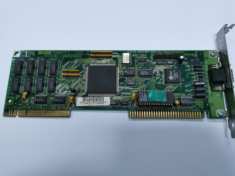

Ну и первый пациент :mrgreen: .

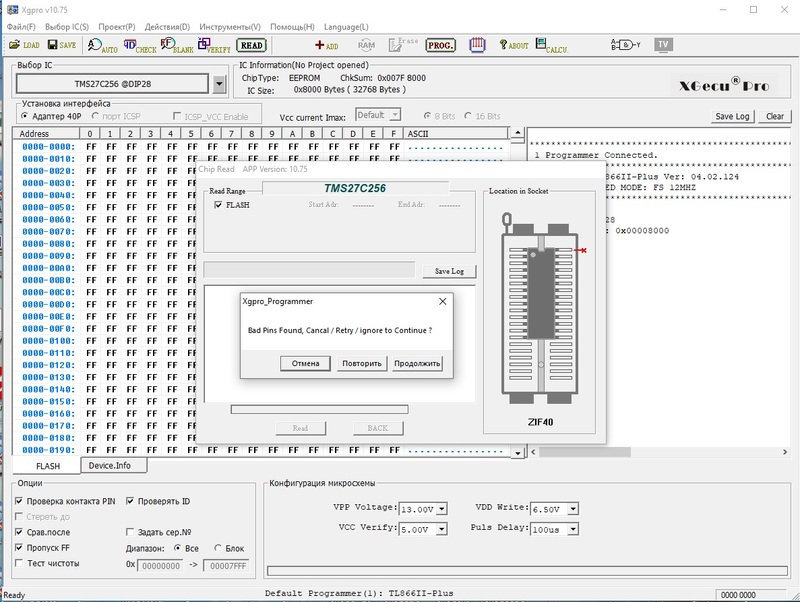

Видеокарта Digital PC76H-EA Vesa на чипе S3 86C805-Q. Я подозревал что дело в прошивке. Программатор ругнулся на 28 ногу, а это питание VCC.
Теперь надо попытаться найти прошивку. Боюсь будет не просто...

Да, штука в хозяйстве полезная, можно посмотреть, реально ли зашита прошивка, а не мусор, и рабочий ли ROM, обновить прошивку.
И никакие шевеления, протирание/очистка контактов не помогает? В упор не видит ногу?
Re: XGecu TL866 II Plus
Еще нужно обзавестись UV лампой, чтобы предварительно стирать такие микросхемы как на этой плате, перед прошивкой.
Ph@nt0m-X писал(а): Ср фев 10, 2021 9:16 am Да, штука в хозяйстве полезная, можно посмотреть, реально ли зашита прошивка, а не мусор, и рабочий ли ROM, обновить прошивку.
Никак не хочет. Да там ещё смешнее было. Микросхема стояла не правильно как мне досталась плата. Наоборот)
