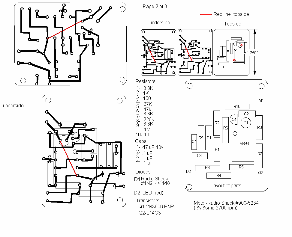

Ищу человека, который готов на возмездной основе изготовить несложное устройство в максимально компактном исполнении, из своих деталей.
повторение разводки необязательно, но прицеплю

Можно собрать эту платку на макетке и не заморачиваться. Если травить плату с дорожкам, то тут нужны определённые усилия. Я не люблю эту лут-технологию :mrgreen:.

Да такую плату и нарисовать не проблема. Маленькая дрель, кусок стеклотекстолита с фольгой, рисовалка из иглы от шприца и куска капельницы, медный купорос. Проще самому сделать, наверное, чем возиться с поиском исполнителя.

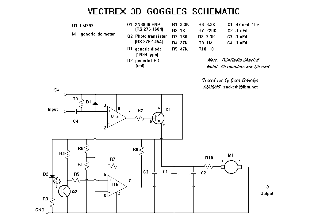

Полагаю, что то связанное с 3D очками для Vectrex ?

В очках мотор стоит? :) становится интересно!
